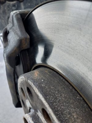

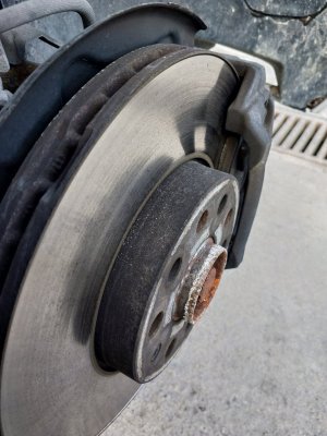

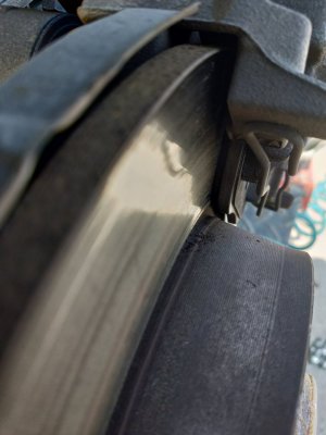

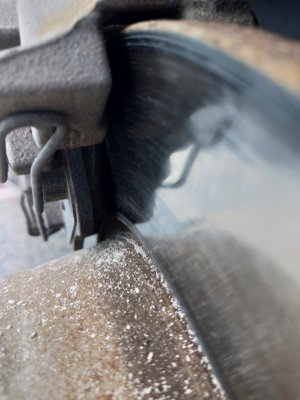

Havalar ısındı artık yaz lastiğine geçelim dedim bugün iki aracın da frenlerini kontrol edeyim dedim.
2013 1.2 tsi 94 bin km de fren padleri
İyi durumda gibi 4ü de

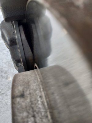

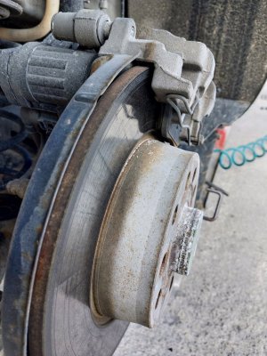

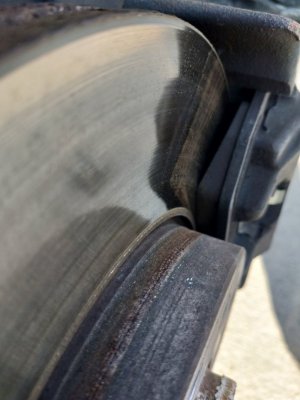

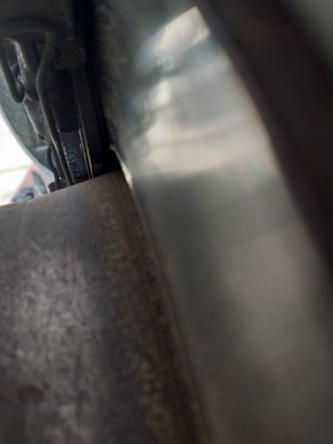

2018 1.0 tsi 48 bin km de fren padleri
Arkalar bayağı bayağı azalmış gibi, yetkili serviste değişmeyi düşünüyorum müsait bir vakitte

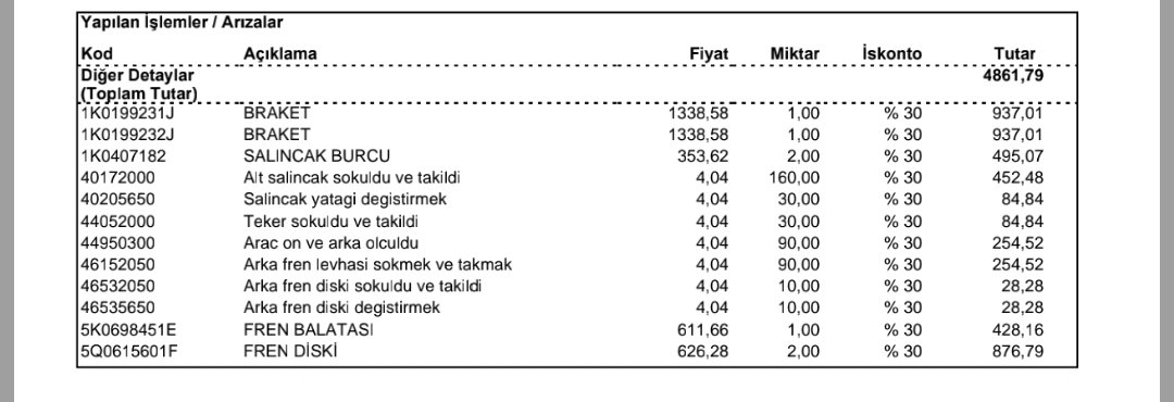

@forzaGilles hocam ilk 1 haftadan itibaren arka balatalar ötmeye başladı frenlemenin son anlarına doğru 5-10 kmh hızlardayken başlayan ve tam durunca ancak kesilen bir ses var. Eko seri olmaması için uyarıda bulundum kod 5K0 ile başlayıp E ile bitiyor sizce ne yapmalıyım? servis bana balata içinden madde çıkartıldığını bu yüzde olduğunu bahane ediyor ama önler de ses yok deyince bir sessizlik oluyor.
Ekli dosyayı görüntüle 60744
hem disk hem de balata değiştirmişsiniz, sadece balata değişseydi diskin yüzeyi sıkıntı olabilir dicektim., parçalar eko seri değil., servise gösterin kontrol etsinler., kaliper arasına veya disk ile balata arasına küçük taş benzeri madde sıkışmış olabilir.. fren disk ve balata değiştirmişken., fren hidroliğini de değiştirmeniz iyi olurdu.
