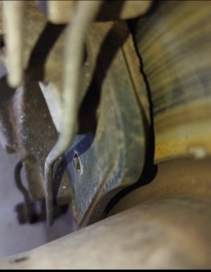

Herkese selamlar geçtiğimiz günlerde lastik değişimi sırasında arka balataların çok azaldığını fark ettim. Aracım 34.000'de ama arka fren balataları neredeyse bitmiş durumda (Sol arka daha çok aşınmış) serviste değiştirmek istersem arka sağ ve sol balata için işçilik dahil 750 TL fiyat verildi. Sizce nasıl bir yol izlemeliyim? Dışarıdan Ate marka balata alıp dışarıda mı taktırayım yoksa servise mi bırakmalıyım? Anlamadığım kısım şu arka balataların daha geç bitmesi gerekmez mi? Ön balatalar daha yarısına gelmedi fakat arkalar nasıl oldu da bu kadar çabuk bitti?
Bu konuyu incelemiştim fakat bu konuyla alakası pek yok cidden balata bitmiş durumda.
Konuyla alakalı bence. Ön ve arka balataların ölçüleri yani diske temas eden kısmın ölçüleri aynı değil. Yukarıdaki konuda ölçüler vardır.
İkinci bir durum arka balataların model yılına göre değişik olma olasılığı. O da konu içinde yazar.
Diğer bir durum kullanıcı farklılıkları.
Kendi aracımın arka balatasını neredeyse 130 bin km kullandım. 5bin km daha gider dediler ancak benim hesaplarıma göre 1.6 cm olan balata 130 binde ve 1 cm'den az erimiş. Yani en az daha 30 bin gideri var diyebilirim.
Bu sebeple ön balata ile arka balatayı kıyaslarken göz yanılgısı olabilir ve balata kalitesine göre ya da kullanım şekline göre erken bitmiş de olabilir.
Tavsiye isterseniz de serviste değiştirmenizi öneririm.

Evet aracım 7.5 2017 model. Benden önceki sahibi 20.000 KM kullanmış. Belki de önceki sahibi freni çok kullandı bu yüzden erken bitti.

Servis teknisyeni değiştirmem gerektiğini söylemişti. Göz yanılması varsa balatayı sökmeden bunu anlamanın başka bir yolu var mıdır?

Yukarıdaki konuda resimler var. Siz de o şekilde çekip paylaşın, yorumlayalım.

Bugün o kısmı net bir şekilde fotoğraf çekebilirsem paylaşacağım.

Yetkili servis balata yüzeyinde ortada bulunan yarık ne kadar sıfırlanmış ona bakıyor. Buna göre hesap yapıyor diyebiliriz.
Ortadaki yarık hem değişim geldiğini hem de balatadaki tozların aradan tahliyesini sağlıyor.
Bu sebeple servisler öneride bulunurken, yapılan kilometre ve kullanıcı değişikliklerini de göz önünde bulundurarak diğer bakıma kadar dayanıp dayanmayacağını ya da ne kadar daha gidebileceğini bu şekilde değerlendiriyor.
