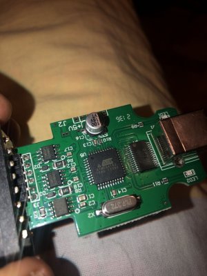

Gerçekten online Güncellenen ve UDS modulleri de destekleyecek bir Vag kablo alacaksaniz kablo aşağıda, Arm işlemcili olmasi gerekiyo. 1. Nesil olanlar Atmel işlemcilidir.
