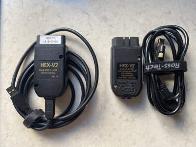

Soldaki 2019'da 230TL ya aldığım halen 21.9 ile kullandığım Atmel işlemcili kablo, Sağdaki 2021'de 1000TL'ya guncellenebilir diye alınmış Arm işlemcili, ama klonunda Fake'i olduğu için artık çöp olan kablo, plastigi kablosunda ross-tech yazisi felan gorunuste diğerinden kaliteli, bunu iyi bi saticidan alirsaniz desteği olduğu surece yeni arabalardaki uds modulleride kodlar :)3167A538-DC2A-479F-A7CB-20B86AEFD688.jpeg
Aynen öyle, klonlarda çeşit çeşit, bazısı çin yapımı işlemcili çıkıyor, Atmel ATMega162 işlemcili olan kabloların %99'u güncelleniyor, bazısında bootloader açık olmadığı için programlayıcı bağlayarak yapılıyor, öyle olan kabloları bikaç arkadaş bana yolladı ücretsiz yapıp yolladım mesela. Ama bootloader açıksa bilgisayarda 2dk da güncellenir, onu kontrol etmenin de yolu var, bilgisayara takıp bi programdan kontrol edebiliyosunuz. Gidip eski meski Atmel işlemcili bulduğunuz en ucuz kabloyu alın iş görür, kontrol şansınız olursa hemen bilgisayar ile güncellemeye uygun mu diye kontrol de edersiniz :)
