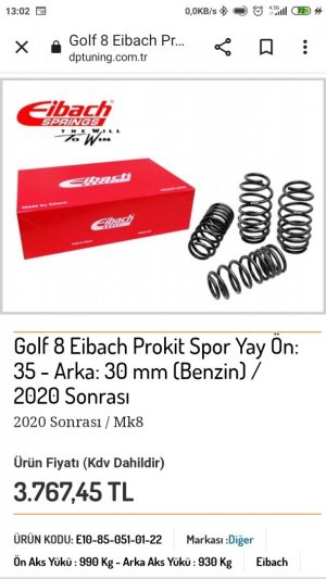

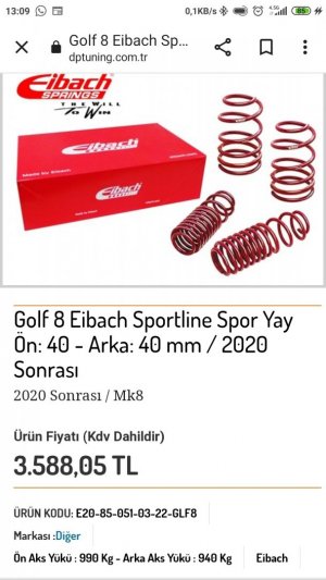

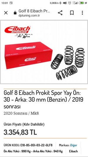

Eibach yay distributoru dptuning sitesinde golf 8 için pro kit ürünler, ürün kodları ve motor seçeneklerine göre aks ağırlıkları verilmiş,
29.1.20222 tarihli ücretleri de yazılı, görselleri ekliyorum.
1.0 ile 1.5 motor arasında tek fark arka aks 930/940kg olması, bu iki motorun on aks ağırlığı aynımı?
Eibach aynı olduğunu mu kabul ediyor?
Arkadaki 10 kg baz almazsak, bağımsız ve torsiyon farkları ne olacak, sorun olur mu?
Yada bu yaylar hem 3 silindirli, hem 4 silindirli için bizim istediğimiz mm değerine göre kullanılabilir mi?
Fikriniz nedir?

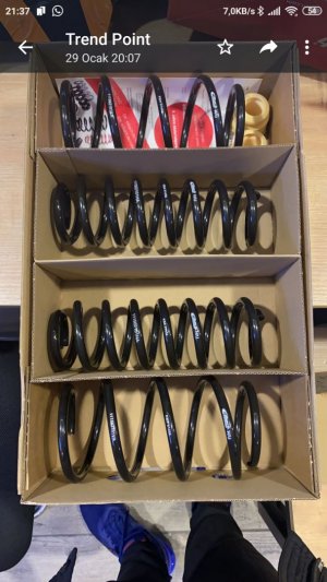

Yaptığım araştırmalar sonucu istediğim yay takımını bulup sıfır kutulu aldım. 3200 liraya mal ettim. İlgilenen olursa özelden ulaşabilir, nereden aldığımı paylaşabilirim. Görselleri ekliyorum.
Yayları usulüne uygun şekilde, aracı kırmadan dökmeden Ankara merkezde nerede taktırabilirim. Önerilerinizi bekliyorum.

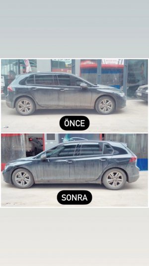

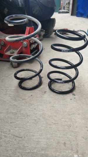

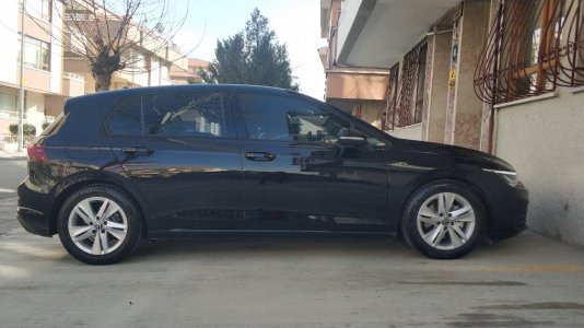

Arkadaşlar yaylar ile ilgili son durum ;
Yay koduna göre on ve arkalar 3.5 cm alcaltıyor, satıcı ise ön 3cm, arka 2cm alçaltır diyor (böyle bir seri bulamadım eibach ta)
Yıllık izin, memleket yolu falan derken pek ilgilenemedim, memleketten dönüp kutuyu açınca, ön ve arka yayların üzerindeki kodların farklı olduğunu gördüm, satıcı ile iletişime geçtim neden böyle olduğunu sordum, kendisi markanın bu șekilde yay sunduğunu söyledi. Olumsuz durum yok dedi, önemli olan kutu üzerindeki yazan kodun araca uyumlu olması dedi. (hangisi doğru hangisi yanlış bilmiyorum)

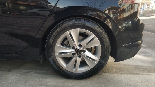

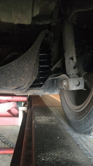

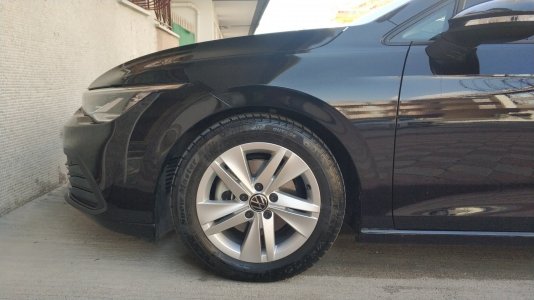

Şaşmaz da emek amortisör de yayları taktırdım. Takmadan önce ve sonra ölçüm yapacaktım ama aceleye geldiğinden yapamadım. Sadece fotoğraflama yapabildim. Görselleri ekliyorum (araç baya kirliydi :))
Bu arada 205/55/16 kışlık petlas ve orjinal jantlar var araçta, 3 gündür ankara içinde kullanıyorum, ilk izlenimler:
konfor kaybı illaki var, ama ben zaten çok salınan araç sevmiyorum, öyle pat küt sert değil, istediğim gibi şimdilik
Yol tutuş arttı, virajlarda yatma hissi baya azaldı, frenleme de kafa secdeye girmiyor.
Yakıt da olumlu olumsuz bir şey tespit edemedim.
Görsellik ise çok iyi oldu :)
