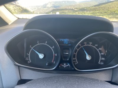

Alttaki menzil yakıt aldıktan 30-40 km sonra çekildi. Depo 48 litre ve fabrika verisi 5.1 litre.
İstanbul trabzon bu tüketim bu şekilde oldu ve tek depo ile Trabzona geldik. İstanbul Kartal'dan trabzon.
Yarış araçlarında Tampon tampona rüzgar tüneli olur lakin 80 90 ile giden bir tırın arkasında çok rahat rüzgar tünelinden faydalanabilirsiniz. Bunun en güzel örneğini geçen yaz karavan arkasından 1.6 atmosferik ford b Max ile fabrika verisi altında tüketim yakalayarak kendim test ettim. Babam önde hilux + çekme karavan ile ilerledi ben arkalarından ford b Max 1.6 benzin otomatik araç ile. B Max yolcu olarak ve bagaj olarak doluydu.

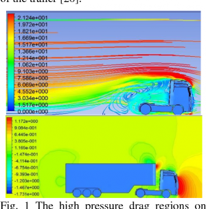

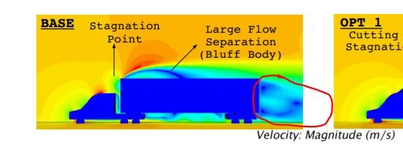

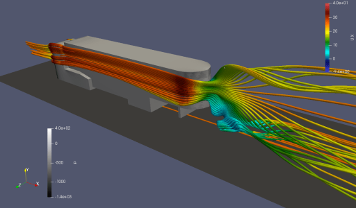

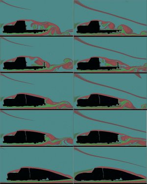

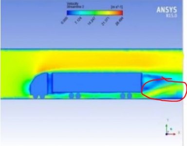

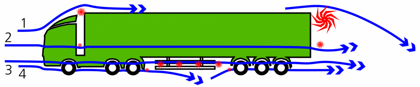

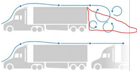

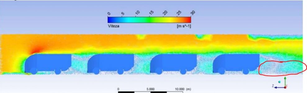

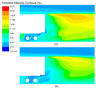

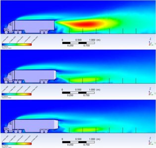

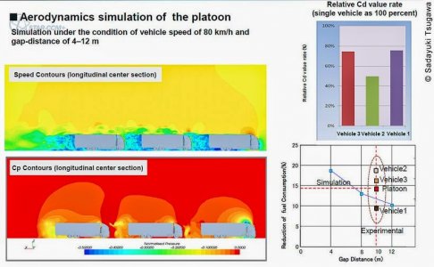

Takip mesafesi vardıysa güzel. Fakat o mesafede yakıt tasarrufuna etkisi beklediğinizden çok daha düşük. Hiç yok demiyorum; fakat bahsettiğiniz takip mesafesinde oldukça düşük. İlk deneyimlediğimde ben de çok şaşırmıştım (bisiklet üzerinde onlarca kez rüzgârı, direnci, rüzgâr dalgalarının etkisini, nerede başlayıp nerede bittiğini, arttığını azaldığını birebir hissederek; araçla da 1-2 defa test ederek söylüyorum). Tırın/kamyonun/otobüsün/karavanın arkasında doğan tünel dümdüz devam etmiyor; çok erken bir şekilde daralıp aşağı iniyor ve rüzgâr döne döne tokatlamaya başlıyor. Arabada pek hissedilmese de bisiklette hissetmek mümkün; veya aşağıdaki gibi araştırmalar, rüzgâr tüneli testleri sonucunda bu verileri görmek mümkün.
Aşağıdaki resimlerden bazılarında kırmızıyla işaretlediğim boşluklara girecek kadar yakından gitmiyorsanız çok da büyük bir etki etmiyor. O kadar yakın gitmek demek de tampon tampona giderek tehlikeye davetiye çıkarmak demek.
Bu arada, sayenizde yeni bir kelime öğrendim. Platooning. Konvoy yapmak demekmiş :) Yakıt tasarrufu sağlamak için ağır ticari araçların yaptığı şey. Evet, sizin dediğiniz gibi bir tasarruf var; fakat benim dediğim gibi dibine girmediğiniz sürece çok büyük bir tasarruf yok...
