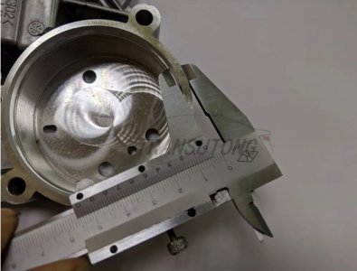

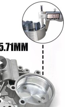

Yalnız bende şöyle bir problem olmuştu hocam. Servisin söylediğine göre dsg'lerde kronik olarak görünen bir problem plate'in çatlayıp basınç tüpünün içine dışarıdan hava girmesi. Yani aslında benim de başıma gelen buydu, basınç tüpünde herhangi bir sıkıntım yoktu, plate çatladığı için içeri hava alıyor ve görevini düzgün yapamıyordu içerideki basıncı ayarlayamadığı için. En garanti olanı tüpü de plate'i de çelik yapmak :) yoksa bu vw bize ortak olacak :) Ama şöyle birşey de buldum adamlar garanti olsun diye 5.7mm'lik yapmışlar :)

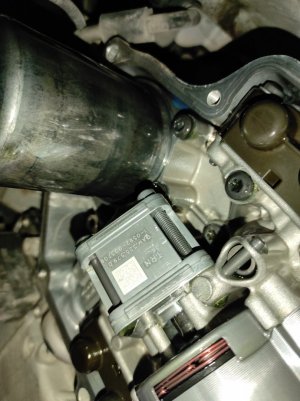

Bu aralar gevşek tüp videoları, güçlendirilmiş tüp videoları denk geldikçe kendi 2012 118 bindeki aracımın mekatroniğini açtırıp kontrol ettirdim, mektaronik ve şanzıman yağını değiştirdim, gram gevşeklik yoktu ilk günkü gibiydi tüp.IMG_20220406_104152.jpg
