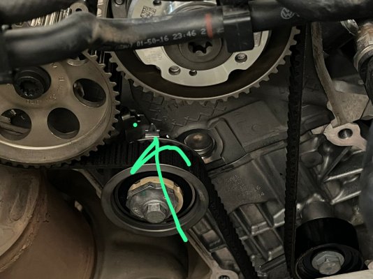

Aracı tekrardan ozel servise götürdüm
Lokurtu seklinde trigerden ses geliyordu ve zaten sallama yapip dedigin gibi 7. Viteste kucuk devirde itekleme yapiyor gibi oluyordu ayni zamanda rolentide duzensizlik soguk calistirmada sallama
2. Viteste ilk kavramada iki tik tekler gibi olup devam ediyordu bunun sebebi sente kacıkmıs ama yarım dişmiş
Ve triger gergi kasnagını olmasi gerektiginden fazla sıkılmıs seside ondan yapiyordu onuda gorsellere ekleyecegim fazla sıkılmıs halini olması gereken yer isaretlenen yer olacakmıs nokta ile
