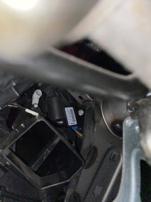

Abi sıkıntı denso yanan motorda sanırım buldum internette 900 küsür parça ama inşallah bu dur bundan bi kaç tane daha varmış ama onları göremedim eğer bu değilse iş zorlaşabilir

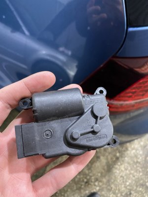

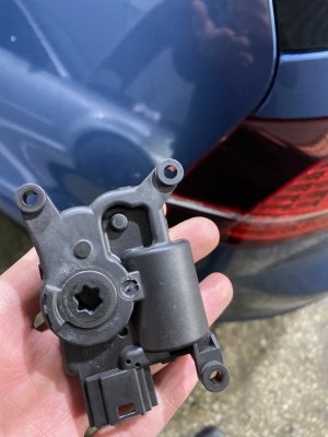

beyler sıkıntılı parça bu söküldü yeni venso marka etiketli takıldı bu çıkan parçayla yeni parça arasında baya fark var adisini kullanmışlar konuya ekleyim dedim herkese teşekkürler

@Ahmet Dağlı eskisi Denso marka, yenisi yine Denso marka., ama yenisi (etiketli ve daha kaliteli) doğru mu anlamışız..? Bu resimdeki bozuk olan mı..?
Resimdeki bozuk olan hiç birşey yazmıyor üstünde sıkıntılı parça. yenisi etiketli ve daha kaliteli usta aynen 👍
