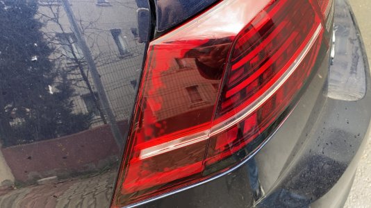

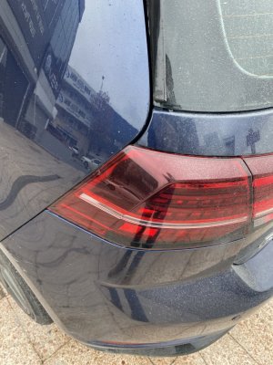

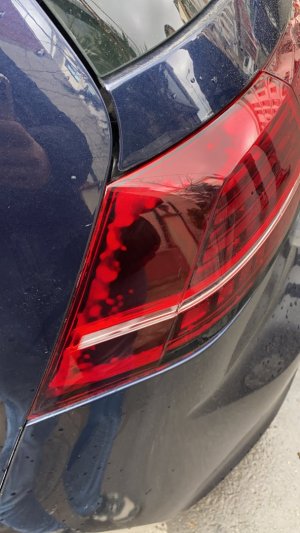

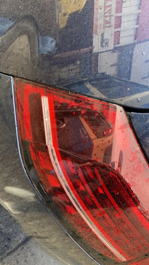

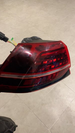

Merhaba arkadaşlar 2013 golf 7 aracıma kayar sinyalli taiwan led stop aldım. Sağ tarafta hiçbir sorun yok, sol taraf sürekli su alıyor ve buğu yapıyor herşeyi denedim fakat sorunu hala çözemedim. Orjinaliyle beraber çift conta taktım olmadı, içinden çıkan contayla denedim olmadı, sadece orjinali contasını takıp denedim olmadı, kenarlarını silikonladım olmadı, stopçuya götürüp tüm açık yerlerini sıvı contayla kapattırdım yine olmadı, ayrıca stopta kırık tamir vs de yok camından su alma ihtimali sıfır en az 40 kere söküp takmışımdır. kanımca yapılabilecek herşeyi yaptım ama yinede su alıp buğu yapıyor. Aynı durumdan müzdarip arkadaşlar varsa ve çözüm ürettilerse bana da yardımcı olabilirler mi? İyi forumlar..

Stop takarken arkadaki kabloları şasenin arasını sıkışmış olabilir contaları sıkışmamış olabilir bu iki noktayı kontrol ettiriniz geçmiş olsun

High line dis stop montaj yerinde kauçuk olması lazım o yoksa hem bagaj hem lamba içi su alıyor bende yaşıyorum şuan comfortline highline stopla değiştim çıkma aldım kauçuk yokmuş dis stoklarda yaşayarak ogreniyorum
