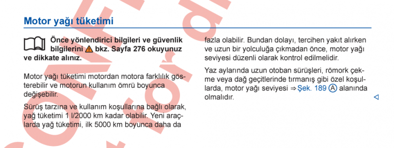

Geçmiş konulardan birinde de detaylı konuşulmuştu.
Araçlarımızın kullanma klavuzunda da belirtiliyor bu durum.
Yani biz kronik sıkıntı arıza vb desek bile bir anlamı yok, çünkü motorun bu şekilde çalışmakta olduğunu zaten üretici belirtmiş.

benim gördüğüm bütün markaların bütün kullanma kıalvuzlarında buna benzer yüksek yağ tüketimi olacağının yazıldığını gördüm. ama önceki kullandığım araçlarda, toyota auris hariç, ölçülemeyecek kadar az yağ eksiltiyordu. kılavuzdaki işin "yasal boyutu". yani dava açmak ve uğraşmak sonuç vermez. ama bu normal değil, sahte yağ, yanlış yağ gibi etkiler de olumsuz olur. ama sürekli servis bakımlı TSI'ların bir çoğunda eksiltme olduğunu biliyoruz. sebebi motorun tasarımıdır.
