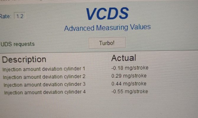

Muhtemelen enjektörler ayar tutmuyor. Soğuk cold start enjektör verilerine bakmak gerekiyor.
Revizyon deyip eski parçalarla takım oringleri değiştirip temizleyip takan çok firma var. Bunu yapmaları etik değil tabi ki ama günümüz şartları nozzle meme uçlarının ciddi maliyet olması örnek 8/10 bin seviyesinde .. işçilik ve tamir takımları hariç mlsf böyle olunca bakım yapıp takıyorlar. Bu arada Orjinal bosch nozzle uçları fabrika satmıyor artık kısacası çinin kalitesiz çakma ürünlerine kaldık...
Sonuç soğumuş motordaki verilere göre enjektör mü değil mi anlaşılır. + Şanzıman üst takozu kulağı 150 bin 10 yılda bir değişimi gerekiyor oda titreşimi çok veriyor kasaya ..
Resimdeki değerler benim aracın -0.70 +0.70 üstüne çıktımı motor dengesiz çalışıyor.
Aracınız 200 bine gelmişse EGR DPF Manifolt soğutucusu komple temizlik şart ..
Enjektör sırasıyla takılmamışsa kodlama yapıp adaptasyon işlemi yapmak gerekir oradan kaynaklı da titrer..
Kodlama 4 enjektörün senkronize çalışmasını sağlıyor.
Yakıt pompasının üstünde müşür var filtresini temizleyip denenebilir.

Teşekkür ederim cevabınız için.Araç daha 97 bin km’de. Enjektörlerin meme uçları değişti dendi ve yaklaşık 16 bin civarı ücret ödedim. Değişim sonrası kodlamaları da yapıldı. Başlangıçta iyi çalışıyordu ama eve geldiğimde enjektör diplerinde yağ birikimi vardı ( keçelerden sanırım ) bunun etkisi olabilir mi bilmiyorum tabi. Sanki yakıt hava karışımında problem var gibi. Çünkü sabah soğukken egzozda çiğ yakıt kokusu var sonra gidiyor o koku . Soğukken değerlere bakmak ilk işim olacak. Hata kodu verse aslında çok iyi olacakta kod da vermiyor şimdilik

Üstad vcds ile bu değerlere nasıl ulaşabilirim? Bende kendi aracım için kontrol etmek istiyorum..

resimde detay var aslında arama kısmına injec yazarsanız ilgili yerler çıkıyor. Yine de yardımcı olması açısından yutbe linki ekliyorum ..
