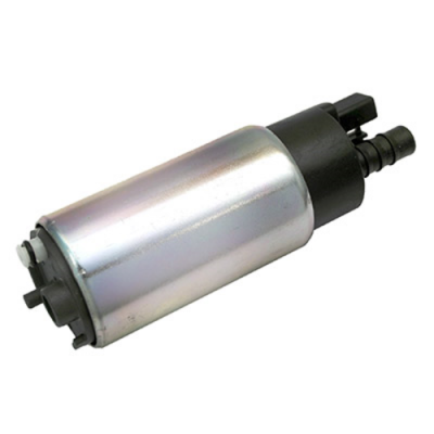

Kızdırma bujileri olabilir. kontak çevirdiğinizde arka koltuk altında depo içindeki vızıldama sesi gelmiyorsa şamandıra içindeki yakıt pompası basmıyor olabilir.
