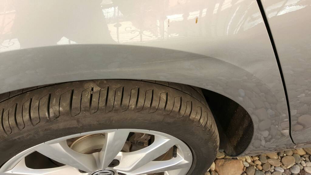

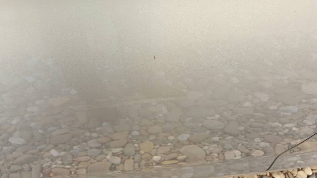

Boya Koruma
Hocam böyle cok küçük cizikler var.
SM-G920F cihazımdan Tapatalk kullanılarak gönderildi
