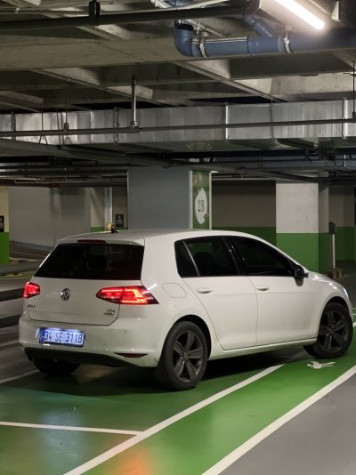

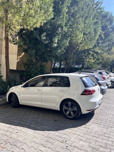

Bunlardan sonra durban'a geçmiştim konfor farkı çok az gelmişti bana.C5B3CE27-9159-45EC-9A03-5670C9F19740.jpeg

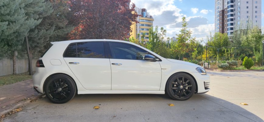

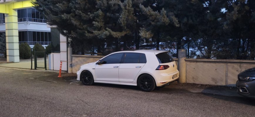

Golf orjinal dijon ve orjinal süspansiyon 225/45r17 lastik var. Polo da orjinal gti jantı ve 205/40 r17 lastik var önlerde coilover işlemi mevcut. Fikir olması açısından iletiyorum hocam.
Ön ve arkalarda 15mm spacer'lar mevcut. Bu şekilde herhangi bir sürtme vurma falan yapmıyor. Spacer kesinlikle aracı daha güzel gösteriyor. Spacer'sız halinde lastikler biraz içerde kalıyor. 15mm spacer'la tam çamurluk çizgisini dolduruyor.

Teşekkürler hocam. 17 gayet yeterli duruyor.

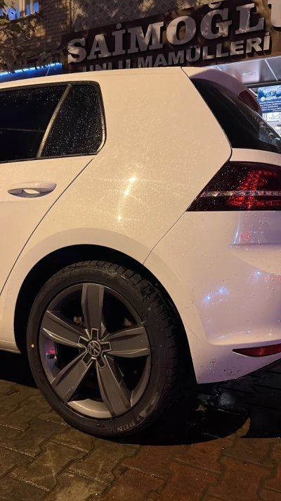

Bu jantlardan düşünüyorum lastik tercihiniz 225/45/17 mi olmuştu
Yanak daha kalın gibi duruyor fotografda emin olamadım

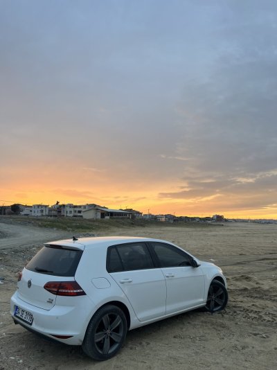

Hocam evet tercihim 225/45/17 idi 40 yanakla sert olabilir 45 yanak 17 inc için gayet yeterli.
Hocam çokta kalın durmuyor bence tam fit ama gun metal renge boyatmanızı tavsiye ederim orjinal rengiyle güzel duracağını sanmıyorum.IMG_8381.jpeg

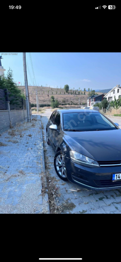

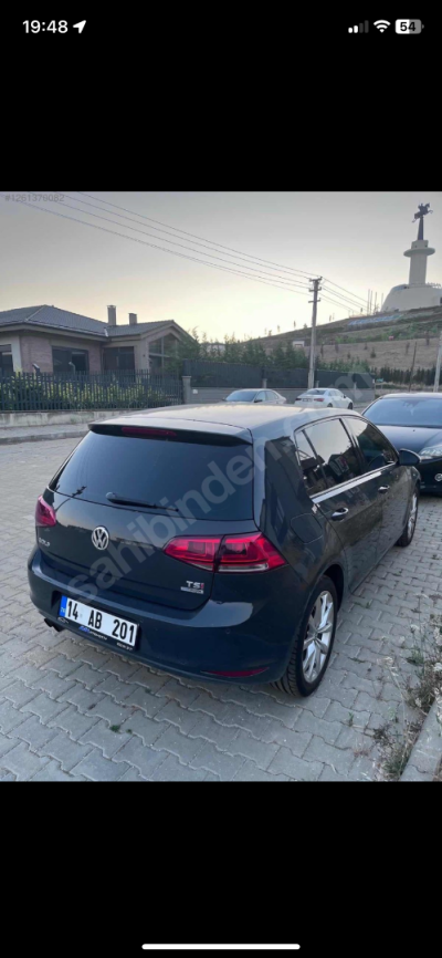

Üstad bende de golf 2013 var highline jantlar hiç hoşuma gitmiyor. 5 kollu yıldız jant bakıyorum pasat jantları çok yakışmış herhangi bir sorun yaşadın mı
Herhangş bir sorun yaşamadım lastik çamurluk hizası da çok iyiydi jantlar 17 gayet iyi taşıyor.
