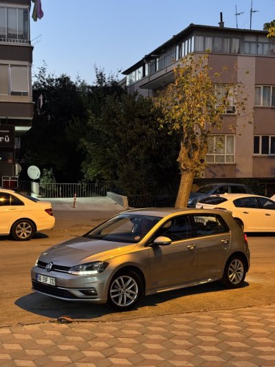

Teşekkür ederim tecrübelerinizi aktardığınız için. Rica etsem aracın yandan fotoğrafını atabilir misiniz.? Sanırım 17 dijon + yay yapacağım bende sizin gibi . 18 kesinlikle daha şık bu bir gerçek ama konfordan ziyade her bilmediğim yolda tribe girip yola odaklanmak can sıkabilir 18 de sanırım. Aslında genelde tek kullanıyorum ayda belki 3/5 kez 1-2 kişi biniyor araca . Ama 17 ve 3.5 yay da işimi görür gibi hissesi artı olarak yaydan vaz geçersem 17 Orjinal jantları gene kullanabilirim .artı olarak sanırım arkalara 15 spacer yaparsam 17 yay kombinasyonunu max duruşa çıkarabilirim sanırım. Aracımın fotografını atıyorum. Sanırım bundan çok daha sportif dengeli görünecek sizin kombinasyonunuzu bekliyorum.karşılaştırmak için. Çok teşekkürler ederim tekrardanIMG_4236.jpeg

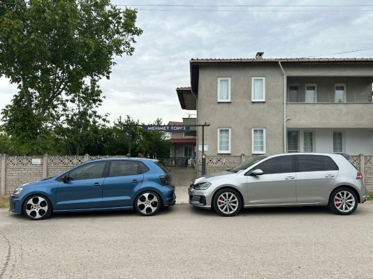

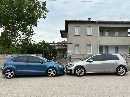

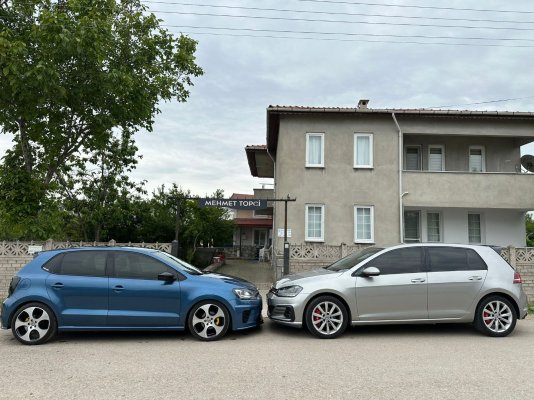

Golf orjinal dijon ve orjinal süspansiyon 225/45r17 lastik var. Polo da orjinal gti jantı ve 205/40 r17 lastik var önlerde coilover işlemi mevcut. Fikir olması açısından iletiyorum hocam.
    393.5 KB · Görüntüleme: 40
    394.4 KB · Görüntüleme: 40
    378.8 KB · Görüntüleme: 41
Rica etsem fotoğraf atabilir misiniz yandan aracın
Ön ve arkalarda 15mm spacer'lar mevcut. Bu şekilde herhangi bir sürtme vurma falan yapmıyor. Spacer kesinlikle aracı daha güzel gösteriyor. Spacer'sız halinde lastikler biraz içerde kalıyor. 15mm spacer'la tam çamurluk çizgisini dolduruyor.
