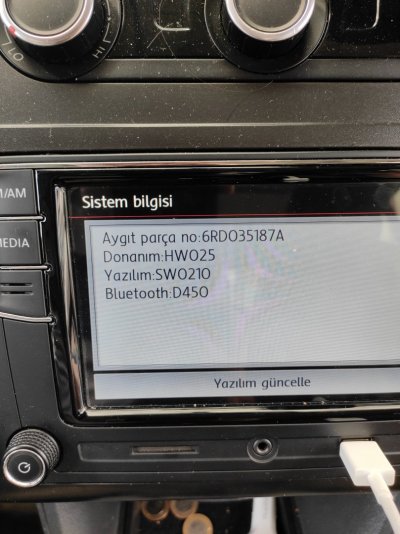

Merhaba arkadaşlar. Bende bu teyp den var. Bluetooth harici telefonu usb yoluyla bağlayamıyorum. Aygıt desteklenmiyor hatası veriyor sürekli. Easylink de de bağlanamıyorum. Ankara'da yaşıyorum. Yönlendirmeye yapabilecek kabiliyette biri değilim. bu işten anlayan birisi varsa emeği karşılığıyla yardımcı olabilecek olan olursa çok sevinirim. Şimdiden teşekkürler.

@bcaksk
Tekrardan teşekkür ederim, sorunum çözüldü.
Navimenu adlı klasörü residentflash içerisindeki navimenu klasörü ile komple kopyaladım işe yaradı.
Bu arada telefonu kablo ile bağladığımda aynı bilgisayardaki gibi telefondaki dosyalara erişebildim. Video müzik vb kopyalarken işimize yarar fazlaca bu yöntem.
