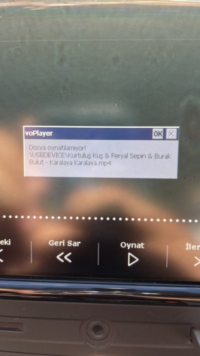

hocam konuyu hortlattım fakat bende de aynı sorun var acmıyor aynı hata sen cozum bulabıldın mı ne yapmam lazım bırılerı yardımcı olabılırse cok mınnettar olurum. herkese iyi forumlar dilerim
@Kysr038 Birebir aynı sorun bende de vardı. Türkçe'leştirme ve video oynatma yazılımını yaptırdığım arkadaşa danıştım, uzaktan bağlantıyla tekrar yükledi yazılımı. Dosyaları da mevcut bende. Upload ettim, aşağıdaki linkten indirebilirsiniz.
https://www.mediafire.com/file/jizk3bkjwwxnjt3/recovery.rar/file
Nasıl kurulacağını ben de bilmiyorum. Arkadaş tarif etmişti, görüntülü görüşmeyle, yapmıştım. Hatırlamam pek mümkün değil maalesef. Temel olarak cihazda Windows ekranına gelip sd karta attığınız bu dosyaları, mevcut dosyaların üzerine taşıyıp değiştir yapıyorsunuz, onu hatırlıyorum.
Sorunun çözümü üstteki mesajdaki dosyaları indirip kopyalamakhocam konuyu hortlattım fakat bende de aynı sorun var acmıyor aynı hata sen cozum bulabıldın mı ne yapmam lazım bırılerı yardımcı olabılırse cok mınnettar olurum. herkese iyi forumlar dilerim
herkese hayırlı Cumalar, dosyaları indirdim icine kopyaladim fakat bazi dosyalari kopyalamadi, easylink calisti kopma olmadan ses telefondan geliyor ama sanirim ozelligi bu, indirdigim mp4 leri hala acmiyor codec sorunu olabilir, mp4 yaptiginiz site yada program varmi paylasabilirmisiniz rica etsem.Sorunun çözümü üstteki mesajdaki dosyaları indirip kopyalamak
640 x 480 çözünürlük üstünü açmıyor. Bir de YouTube dan indiriyorsanız eğer belli bir yıldan sonrası videoları açmıyor. Eski video kliplerden birkaç tanesini indirerek deneyinizherkese hayırlı Cumalar, dosyaları indirdim icine kopyaladim fakat bazi dosyalari kopyalamadi, easylink calisti kopma olmadan ses telefondan geliyor ama sanirim ozelligi bu, indirdigim mp4 leri hala acmiyor codec sorunu olabilir, mp4 yaptiginiz site yada program varmi paylasabilirmisiniz rica etsem.
