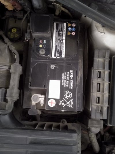

Selam. 3 4 gündür aracımın marş basmasi zayıf. Ayrıca manevra frenleme fonksiyonu da devre dışı uyarısı alıyorum. Akü miadını doldurdu.
Araçtaki orjinal fabrika çıkışı akü varta marka. Görselde ekledim. Varta fiyatlari biraz pahali açıkçası.
inci pantera start-stop efb 12 v 72 ah 680 cca akü 3000 TL civarlarinda. Tavsiye edermisiniz. Herhangi bir sorun yaratır mı ?
Araç 2018 1.6tdi DSG golf.
Agm almak daha mantıklı ayrıca o fiyatlara vartada satılıyor

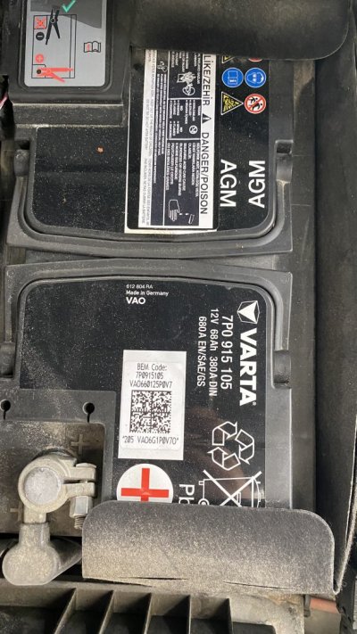

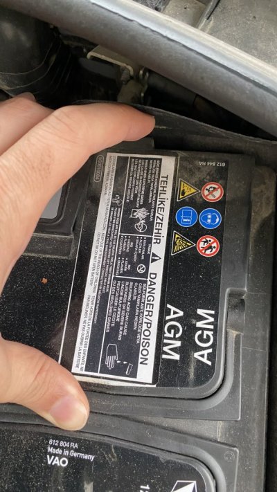

merhaba aracımda bu varta marka 68ah akü var ama vartanın sayfasından baktığım da 68ah model bulunmuyor. servisten sorduğumda artık 70ah olarak geldiğini ilettiler. başka birkaç akücü ve lastikçide aynısı söylediler. dışarıdan alınan ile servis arasında yaklaşık 1,2bin gibi bir fark oluşuyor. sizce serviste mi değiştirtmeliyim yoksa dışarıdan herhangi bir yerden değiştirtmemi tavsiye eder misiniz? aracım 2016 golf 1,6 tdi bluemotion yer Ankara.
Varta 70A agm almalısınız eski kodu E39 yeni kodu A7 olacak 4500-5000tl civarıdır ..dışarıda satılanlar servisteki eko serisine göre daha kaliteli..eko serisi olmayan agm aküler yetkili serviste 7-8000bintl den aşağı bulamasın işçilikte ekstrası..
Bende 3 hafta önce varta a7 aldım tdi için memnunum
