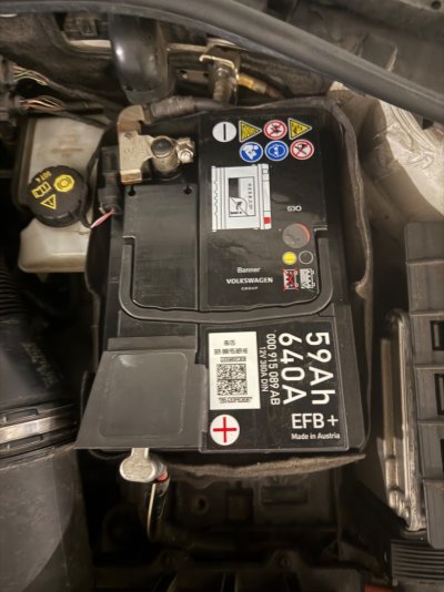

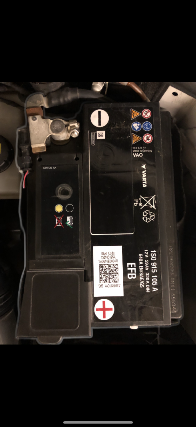

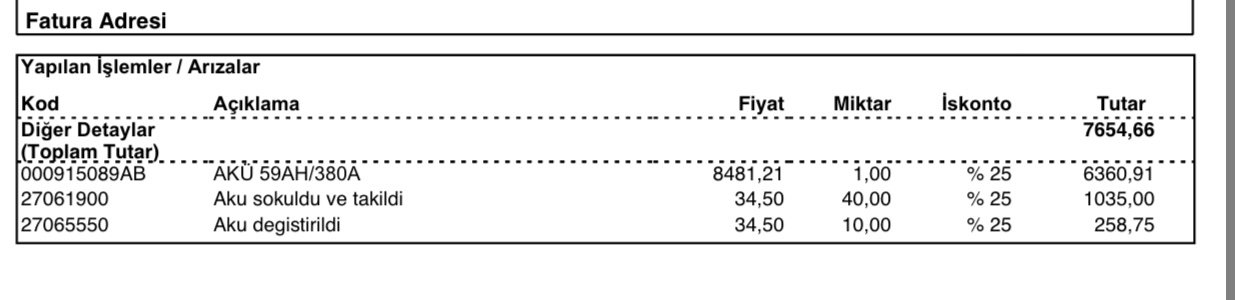

2019 aralıkta aldığım aracımın dün aküsü bitti. 6 yıl boyunca Start stop hiç kapatmadan kullandım. Auto-hold da daima açıktı. Bence iyi dayandı. Kilometre 94450.
Yetkilide banner volkwagen group yazılı bir akü takmışlar. 9.185₺ ödedim.
Fabrikasyon ve servis montajlı akülerin fotoğrafını ekliyorum. Varta imiş önceki:)
Ürün kodu: 000915089AB AKÜ 59AH/380A
1 yıl daha dayansaymış, yapılan indirim %25 değil, —> %30 olacaktı. :)
