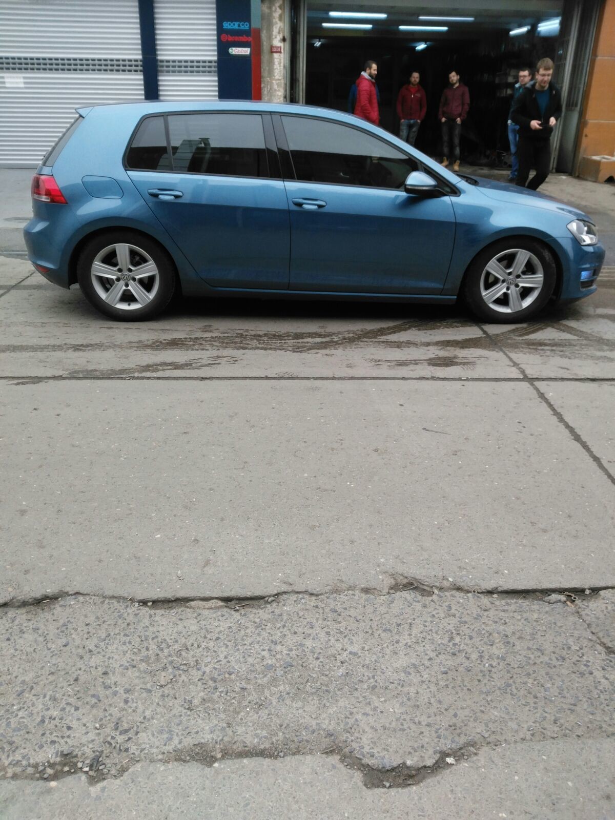

ve sonunda , önler coilover arkalar spor yay , önlerde daha 7 diş falan var :)
@010salih Techdede görmüştüm önemli olan içinize sinmesi, sindiyse sıkıntı yok güle güle kullanın :)
yol tutuşu çok iyi konfor beklediğim kadar çıktı hiç bi sıkıntı yok şuanlık , düşünen kişilere şakiriştaini tavsiye ederim :)
yol tutuşu çok iyi konfor beklediğim kadar çıktı hiç bi sıkıntı yok şuanlık , düşünen kişilere şakiriştaini tavsiye ederim [emoji4]
Hayirli olsun hocam basik arac herzaman icin goruntu olarak guzel oluyor bende yaza onlere dusunuyorum coil ama iste guvene bilecek bi usta falan lazim .birde hocam nekadara mal oldu ?
LG-D723 cihazımdan Tapatalk kullanılarak gönderildi
görüntüyü geçtim ama rüzgarda gram savurmuyo , şakiriştain'e sormanız daha doğru olur :)​
