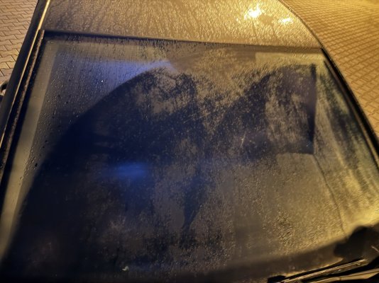

Arkadaşlar silecek konusundan bağımsız özellikle nemli havalarda camda oluşan bu silecek izlerini nasıl geçirebiliriz kil ve izopropil alkol işe yarar mı sizce ?

Önce camı veya aracı yıkamanız,
Ardından kil temizliği, ardından %99 ‘luk saflıkta aldığınız izopropil alkolü sulandırarak camı güzelce silip, seryum oksit içeren cam pastası ile camı dairesel hareketler ile temizleyip, tekrardan sulandırılmış alkol ile pasta artıklarını temizleyiniz, son olarak camı yıkayıp kurulayınız,
Cam pastası uygularken cam çevresindeki kauçuk parçalara ve boyasız sert plastik aksamlara pastayı temas ettirmeyiniz, eğer gerekirse bu parçaları hafiften maskeleme bandıyla kapatınız,

Öncelikle tavsiyeniz için teşekkür ederim. Elimde sadece kil hamuru ve izopropil alkol mevcut bu ürünler ile uygulama yapsam sorun çözülür mü yoksa cam pastası şart mı?
Deneyin bir zararı olmaz.
Kil hamuru sadece camdaki ağaç seçinesi gibi çevresel dış etmenlerden oluşan konteminasyonları temizleyebilir,
Camdaki silecek izleri, silecek çizikleri ve hareleri cam pastası harici temizlemek mümkün değildir, zaten cam pastası da öyle pahalı bir şey değildir,
