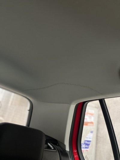

sizde böylemi sızıntı oluyordu arabanızda ?bi ustaya getirdim tavan sökeceğiz dedi su tutacağız dedi öyle sızıntıyı buluruz dedi şimdi yorumları okuyorumda .herkes kamera taktıktan sonra oluşmuş sızıntı

Hocam aracı alırken hiç dikkat etmemiştim.Galiba arka camları açık unututmuş yolda yağmur almış diye yorumlamıştım.Detaylı temizlik yaptırmış ve ertesi gün yine arka tavan kısmında kusma fark ettim.Sonax a tekrar gidip işini doğru yapmasını belirttim.Diğer gün aynı şekilde görünce serviste durumun nedenini anlamış ve formda çözümü bulmuştum.Aynen resimdeki gibi kusma şeklinde olmuştu.
Bende de kamera var.Usta kamera işleminde körükleri sökmeden kabloları montelemişti.Benden önce park sensörü için körükleri sökerek kablo çektikleri için tırnakları kırmışlar.Tavanı sökmeye veya kablo için körüklere müdahaleye gerek yok.
Çözüme nasıl ulaştınız paylaşabilir misiniz :)
