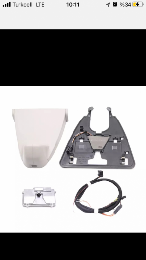

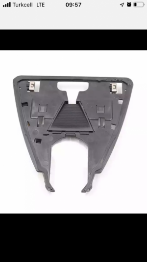

Merhaba,Aliexpres'te Line Asist'le ilgili dikkatimi çeken birşey oldu.Normalde bu işlem için set içeriği KAMERA+KABLO+PLASTİK KAPAK olurken bazı ilanlarda şu cam değişikliğini gerektirecek olan yani Line asist'li camın üstünde gelen braket'te oluyor.Yani kafamda deli sorular,acaba o brakette alınsa,normal Line asis'siz camdaki kısıma braketin geleceği yere siyah film çekilse,brakette o filmin üstüne yapıştırılsa acaba olurmu,yada siyah cam boyasıyla boyamak bir diğer seçenek.Tek soru işareti,Line asis'siz camdaki eski yağmur sensörünün siyah yeri buna engel olurmu?Bunu düşünen tecrube eden bilgisi olan lütfen fikrini paylaşırmı?Yani amaç cam değişikliğine gitmeden Line asist montajı yapmak.
Braket:
