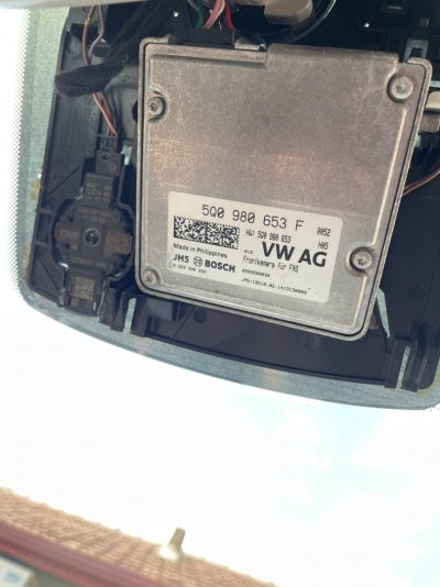

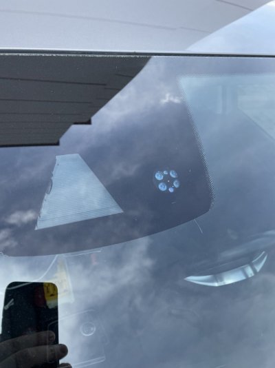

o zaman paylaştığınız linkteki kameraları kodiaq için de alabiliriz

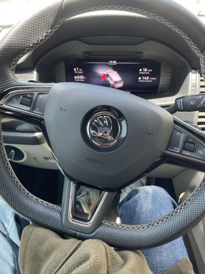

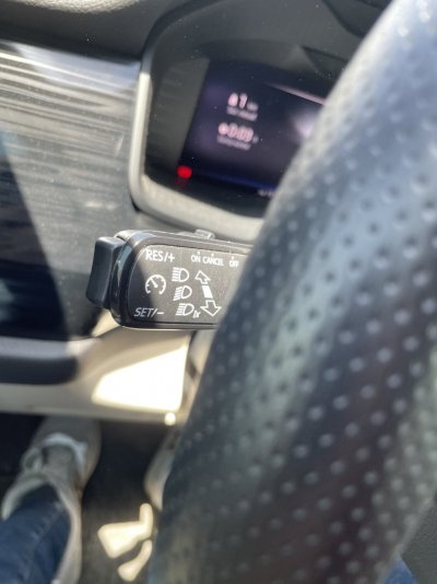

acc için benim araçtaki direksiyonda ki kollar ve tuşlar değişmesi gerekir mi?
Birde acc için bu kabloyu alınca şerit takip için kabloya gerek yokmu?

hocam selamlar. hepsi olur rahat olun :)
Hocam acc ve şerit takip olur kablo vs ye takılmayın.
