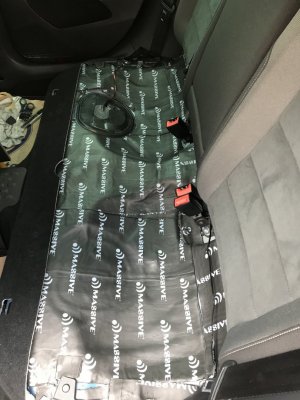

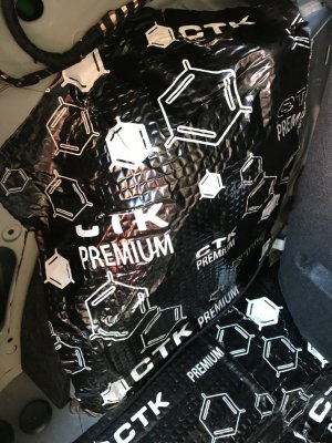

4 kapı altında passat led çıkış lambaları takılıydı.Önlere yeni nesil R logolu olandan taktım biraz değişiklik olsun.Bu hafta biraz vakit var bugün arka koltuk altına sandviç tip yalıtım malzemesi uyguladım.Sırada arka bagaj içi ve lastik üstlerine yalıtım uygulaması var.Bunun için ctk premium ve dbfloor yalıtım süngeri kullanacağım.

Video işi zor malesef tek başıma olduğum için o kısımı beceremem zaten.Ama Mehmet Mert’in (smokemotion) youtube kanalında leona yaptığı yalıtım videosu faydalı olur yol göstermek amaçlı.Sağolsun bi arkadaşım massive yalıtım malzemesi vermişti koltuk altı için onu değerlendirdim.Bagaj içinde ulaşılabilirliği kolay olduğundan ctk premium daha önce de kullanmıştım.

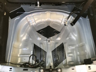

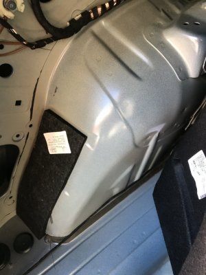

Bugün elimdeki ctk ve yalıtım süngeri ile bagajı ve çamurluklardaki arka teker üstlerinin yalıtımını yaptım.Toplamda 4/4.5 saat sürdü bagajı boşaltmak yan kaplamaları ve halı döşemeyi sökmek yalıtımı yapıp tekrar toplamak bayağ yorucu oldu.Sadece ctk yaptıktan sonra resim çekmişim sonraki sünger kapladığım aşamanın resimleri yok malesef.Herşey yerine oturdu nasıl söktüysem o şekilde topladım.Yalıtım süngeri olarak dbfloor kullandım.
