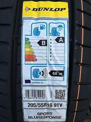

Lastiği değiştirsem Michelin alsam diye sordum belki bir tık azalır diyebildi. Bu arada aracım 5000 km de. ve Üzerinde ki lastik 205 55R 16 v dunlop blueresponse

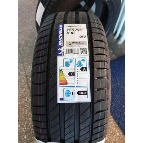

Michelim prımacy 4 alsam ses olayına ne kadar etki eder?
Değiştirmeme değermi? veya yalıtım için neler yapabilrim?

@kartal1973 Michelin Primacy 4 'lerde S1 veya S2 versiyonları var., Bu S1 ve S2 versiyonları standart Primacy 4 'lere göre ekstra sessizler., ama bulunması biraz zor
Belkide lastiklerde fabrikasyon bir hata var veya yanlış takılmışta olabilir outside yazılarının dışarıya bakıp bakmadığını kontrol edin bence
Michelin ile etiket db değerleri aynı sessizlik olur mu bilemedim ?

Primacy 4 kullanan birisi olarak kesinlikle sessiz ve konfor için Primacy 4 ile kullanmalısınız.
