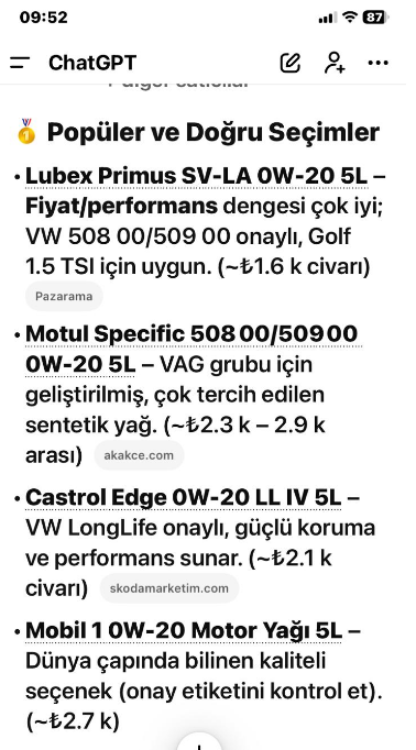

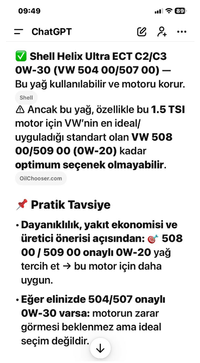

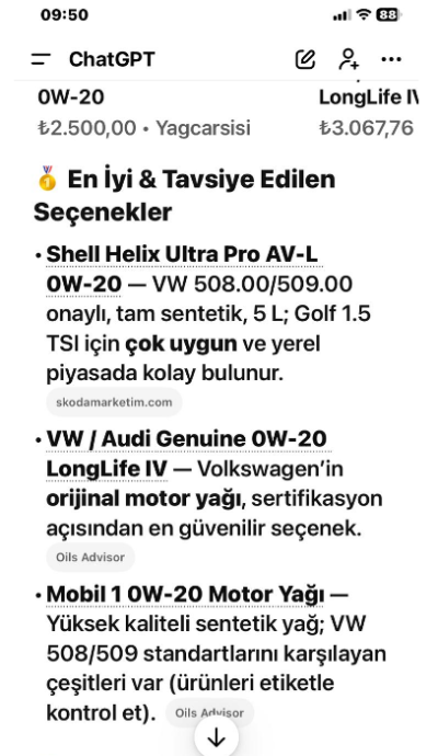

yağ seçiminde kafamın bu kadar karışacağını tahmin etmezdim yapay zekaya da sordum daha çok karşısın diye sonuç bu şekilde oldu arkadaşlar
