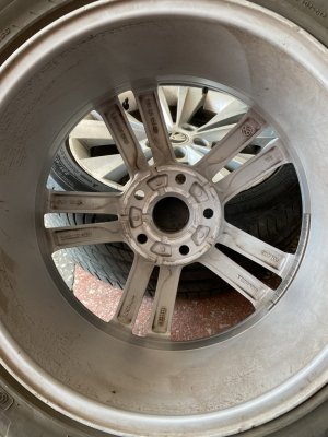

Merhaba, bilen arkadaşlara benim de bu konuyla alakalı bir sorum olacak. Geçen hafta 1.2 tsi comfortline Golf 7 aldım. 18 inç durban jant var arabada. Satan arkadaş jant dahil her şeyin fabrika çıkışlı orjinal olduğunu söyledi. Hatta jant fabrika çıkışlı olduğu için spor yayların da orjinal fabrika çıkışlı olduğunu ekledi. Böyle bir şey var mıdır? Jant, spor yay ve diğer aksesuarların fabrika çıkışlı olup olmadığını nasıl anlarım?
@ozk991 sıfır araç alındığında Jant tercihleri mevcut ama spor yay konusunda bilgim yok orjinalliğini içindeki seri numarasından kontrol edebilirsiniz aracıma takılı olan orjinal sebring jantın fotoğrafını yüklüyorum karşılaştırma yapabilirsiniz
Teşekkür ederim ama seri numarasında üretim tarihi gibi bir şey belirtiliyor mu acaba? Belki oradan yakalarım.
Benim jantlarda seri numarası dışında sol alt kolda 2013 yazıyor o tarih üretim tarihi olabilir ama emin değilim
Jantın orta vw amblemi olan göbeğinden bile belli olur hocam az çok, eğer 3 boyutlu ve siyaz zemininde kucuk noktalar var ise durusundan belli ediyor ise orijinal oldugunu orijinal olma ihtimali cok yüksek ama eğer iki boyutlu dumduz siyah zemin usti vw amblemi ise net replikadir

Servisten sasi no ile sorgulama yapabilirsiniz
