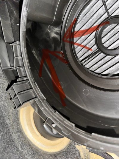

2013 aracıma ilk defa klima kokusu ile ilgili uygulama yaptım. Klima spreyleri yani klima bombaları evet zararsız ancak sağa sola püskürme yaptığı için pek cazip gelmemişti. Ben de köpük ile temizleme yolunu seçtim.
Düzenli havalandırma yapan birisi olarak sadece soğuk hava üflemesi öncesi az bi kötü koku almaya başladım. Sıcakta ya da havalandırma açıkken koku olmuyordu.
Nasıl kullanıldığı ile ilgili epey video var araştırdım. Ancak önemli bir yer var ki o da benim şahsi görüşüm üfleme yapan panellere uygulamamanız.
Ben nasıl uyguladım..
Daha sonra temizleme köpüğünün yarısını o boşluktan içeriye sıktım. İsterseniz boşluğa telefon ışığını açarak kamera ile telefonun ekranından görebilirsiniz. Ya da elinizi içeriye sokunca pürüzlü yüzeyi elinizle hissedersiniz.IMG_20200623_191753.jpg
Hazne köpük dolduktan sonra minimum 30 dk. beklemek gerekiyor. Yaklaşık 15 20 dk içinde tahliyeden araba altına damladığını görüyorsunuz.
30 dakikadan sonra içeriyi telefon kamerasıyla kontrol ettiğinizde köpüğün suya dönüşüp bittiğini görebilirsiniz. Ya da tahliyeden damlama bittiğinde de anlayabilirsiniz.
Koku sevmeyen birisi olarak 2 gün önce uygulama yaptım ve bugün yaklaşık 160 km yol yaptım 2-3 saat devamlı klima açıktı. Kokusu beni rahatsız etmedi. Ve git gide azaldığını farkediyorsunuz. Kokuya alışmak değil, koku azalıyor. Bunu da kullanmadan önce boş bir kaba biraz kopük sıktım ve 2 gün sonra çok hafif bir kokusu kalmıştı.
Bu kadar yazmamın nedeni, klima panellerinden sıkılan köpük daha sonra suya dönüştüğü için ve aralarda boşluklar olduğundan direkt olarak tahliyeye gitmeyecektir. Bir çok uygulama şeklini panellerden gösterse de Golf için uygun olmadığı kanaatine vardım.
Onun için köpük ile temizleme düşünenler kesinlikle klima motorunu söküp oradaki boşluktan içeriye uygulama yapmalarını tavsiye ederim. Ben memnun kaldım. Tabi ilerisi ne gösterir göreceğiz.
(Soğuk klima kullanımı sonrası mutlaka 'ac' kapalı olarak minimum 3-4 dk havalandırma çalıştırmanın faydası olduğunu unutmayın.)
    203.3 KB · Görüntüleme: 30
Telefonun kamera ve ışığını açınız oraya tutunca iç kısmını görürsünüz. İleride petek gibi görünen kısma doldurun. Evet, görüntüdeki yerin içi.

Bu ürünü ilk sıktığınızda köpük sonra sıvıya dönüşüyor, Bir arkadaşım reno megane bunu uyguladı ve menfezlerden bir yere sıvı kaçtı 5 yıl önce 3 bin tl harcadım demişti bende o donemde polo aracımdaki fan sistemini söküp fan ve birçok parça duşuk ısıda bulaşık makinesinde yıkadım fanın miline motor yağı damlattım koku ve fan zırıltısı komple gitmişti.. Köpük işini dikkatli yapmanızda fayda var.. Tanıtım videosunda renonun olması güldürdü beni.. :)
@rager007 ben de o videodaki araca uygulanan durumu tavsiye etmiyorum.
Videodaki uygulama ürünlerin genel tavsiyesidir ve not olarak, klima menfezleri altında multimedya ya da elektronik kısım varsa oraya uygulanmamasını önerir.
Bu sebeple en sağlıklısı evaporatöre direkt ulaşım.
Konu başında uygulamanın başka bir soruna sebep olmaması için genel bir araştırma sorunun Golf için nasıl uygulanacağı konusunda kılavuz oluşturur, yararlanılır diye ekledim.

Daha öncede söktüm o motoru ben würth ün ürününü sıktım ancak bir boru var motoru sökmedende gözüküyor sol ayak tarafında ordan yoğun hava geliyordu boruyu sökünce oraya sıkmıştım oda 2 gün sürmüştü bakalım burası nasıl olucak
Hocam merhaba benim araçta klima açılışta koku yapıyordu. Klima gazını yenilettim. Sonrasında bu temizlik islemini yaptim. Polen filtresini de değiştirdikten sonra koku çok büyük oranda gecti. Ancak kesinlikle göğüs bölgesinden ve yanlardaki kanallardan sıkmayın köpük formu sıvıya dönüyor. Ben sol taraftan denedim biraz akıntı yaptı aracın içine. Eveporatore sıkmak en mantıklı olanı. Faydali paylaşımlar için teşekkürler.
