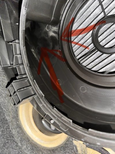

2013 aracıma ilk defa klima kokusu ile ilgili uygulama yaptım. Klima spreyleri yani klima bombaları evet zararsız ancak sağa sola püskürme yaptığı için pek cazip gelmemişti. Ben de köpük ile temizleme yolunu seçtim.
Düzenli havalandırma yapan birisi olarak sadece soğuk hava üflemesi öncesi az bi kötü koku almaya başladım. Sıcakta ya da havalandırma açıkken koku olmuyordu.
Nasıl kullanıldığı ile ilgili epey video var araştırdım. Ancak önemli bir yer var ki o da benim şahsi görüşüm üfleme yapan panellere uygulamamanız.
Ben nasıl uyguladım..
Daha sonra temizleme köpüğünün yarısını o boşluktan içeriye sıktım. İsterseniz boşluğa telefon ışığını açarak kamera ile telefonun ekranından görebilirsiniz. Ya da elinizi içeriye sokunca pürüzlü yüzeyi elinizle hissedersiniz.IMG_20200623_191753.jpg
Hazne köpük dolduktan sonra minimum 30 dk. beklemek gerekiyor. Yaklaşık 15 20 dk içinde tahliyeden araba altına damladığını görüyorsunuz.
30 dakikadan sonra içeriyi telefon kamerasıyla kontrol ettiğinizde köpüğün suya dönüşüp bittiğini görebilirsiniz. Ya da tahliyeden damlama bittiğinde de anlayabilirsiniz.
Koku sevmeyen birisi olarak 2 gün önce uygulama yaptım ve bugün yaklaşık 160 km yol yaptım 2-3 saat devamlı klima açıktı. Kokusu beni rahatsız etmedi. Ve git gide azaldığını farkediyorsunuz. Kokuya alışmak değil, koku azalıyor. Bunu da kullanmadan önce boş bir kaba biraz kopük sıktım ve 2 gün sonra çok hafif bir kokusu kalmıştı.
Bu kadar yazmamın nedeni, klima panellerinden sıkılan köpük daha sonra suya dönüştüğü için ve aralarda boşluklar olduğundan direkt olarak tahliyeye gitmeyecektir. Bir çok uygulama şeklini panellerden gösterse de Golf için uygun olmadığı kanaatine vardım.
Onun için köpük ile temizleme düşünenler kesinlikle klima motorunu söküp oradaki boşluktan içeriye uygulama yapmalarını tavsiye ederim. Ben memnun kaldım. Tabi ilerisi ne gösterir göreceğiz.
(Soğuk klima kullanımı sonrası mutlaka 'ac' kapalı olarak minimum 3-4 dk havalandırma çalıştırmanın faydası olduğunu unutmayın.)

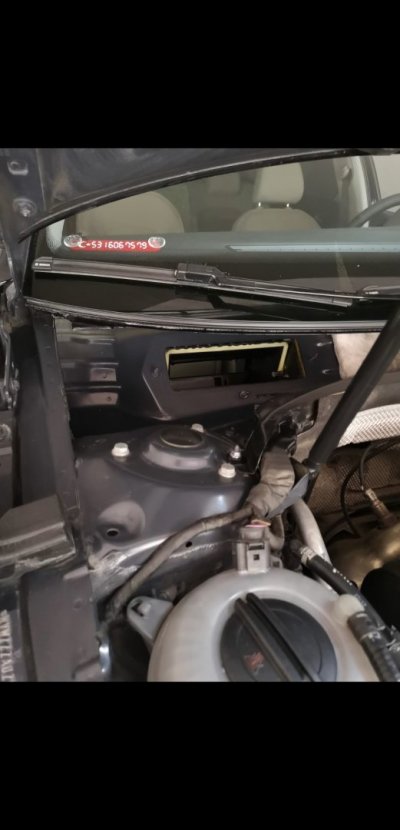

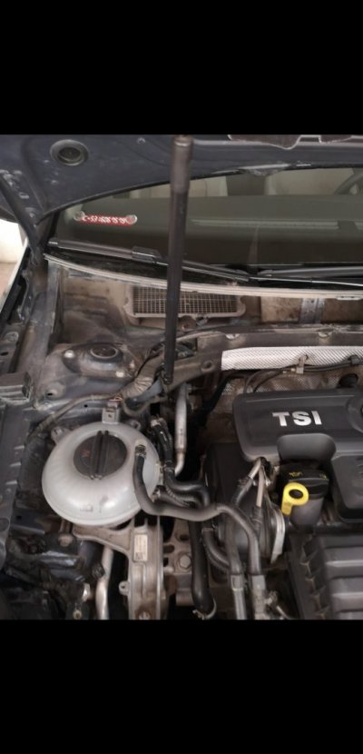

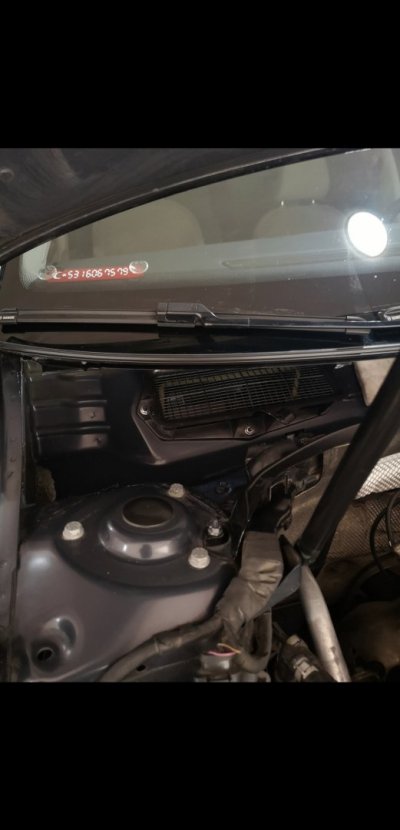

Hocam o kısmı söktüm temizliyorum

Oğuz Hocam, mesajlarınızı geç fark etmişim. Fotolardaki açıklık, dışarıdan havanın ilk çekildiği açıklık olsa gerek. Peki buradan evaporatöre erişebildiniz mi? Mk7 ile mk7.5'un yapısı özdeş midir acaba; biliyor musunuz?
Paylaşımınız için teşekkürler. Şayet gösterdiğiniz şekilde evap'a ulaşılabiliyorsa, ben de göğüste bir söküş operasyonu yapmaya yeltenebilirim.
