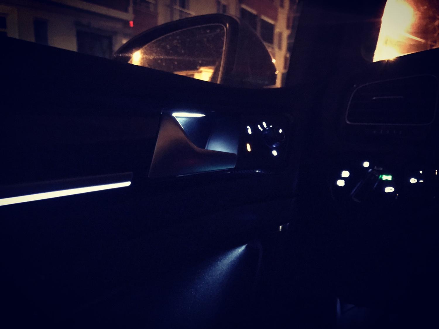

Kapı tutamacndaki led gözü loş şekilde aydınlatıyor
Arabaya binmeye binmeye unutmuşum ben :D  veya @Kysr038 hocamın fotolarda güçlü aydınlatma olduğu için kendi aracımda yok gibi hatırladım.
7.5 comfortlarda var değil mi kapı gözünde aydınlatma @forjust1day Tuna hocam? :)
Araba duysa beni içeri almayacak. :D
Tutamaçtaki led çok loş kalıyor. Gösterge ile ambiyans(ışıklandırılmış tüm tuşlar, kapı tutamacı ve kapı kolları) parlaklığı ayrı ayrı  ayarlanabilir olsa süper olurdu.Çünkü gösterge çok göz alıyor parlaklığı artırınca.
@forjust1day hocam benim bu ledler çok zayıf yanıyor, yada bana öyle geliyor, ışığı arttırabiliyor muyuz?
Hocam çekim açısından kaynaklanıyor, bende de tutamaçta ışık vardı, oturma pozisyonunda pek göze çarpmıyor, şimdi fotoğrafta görünce hatırladım🤦‍♂🤣
