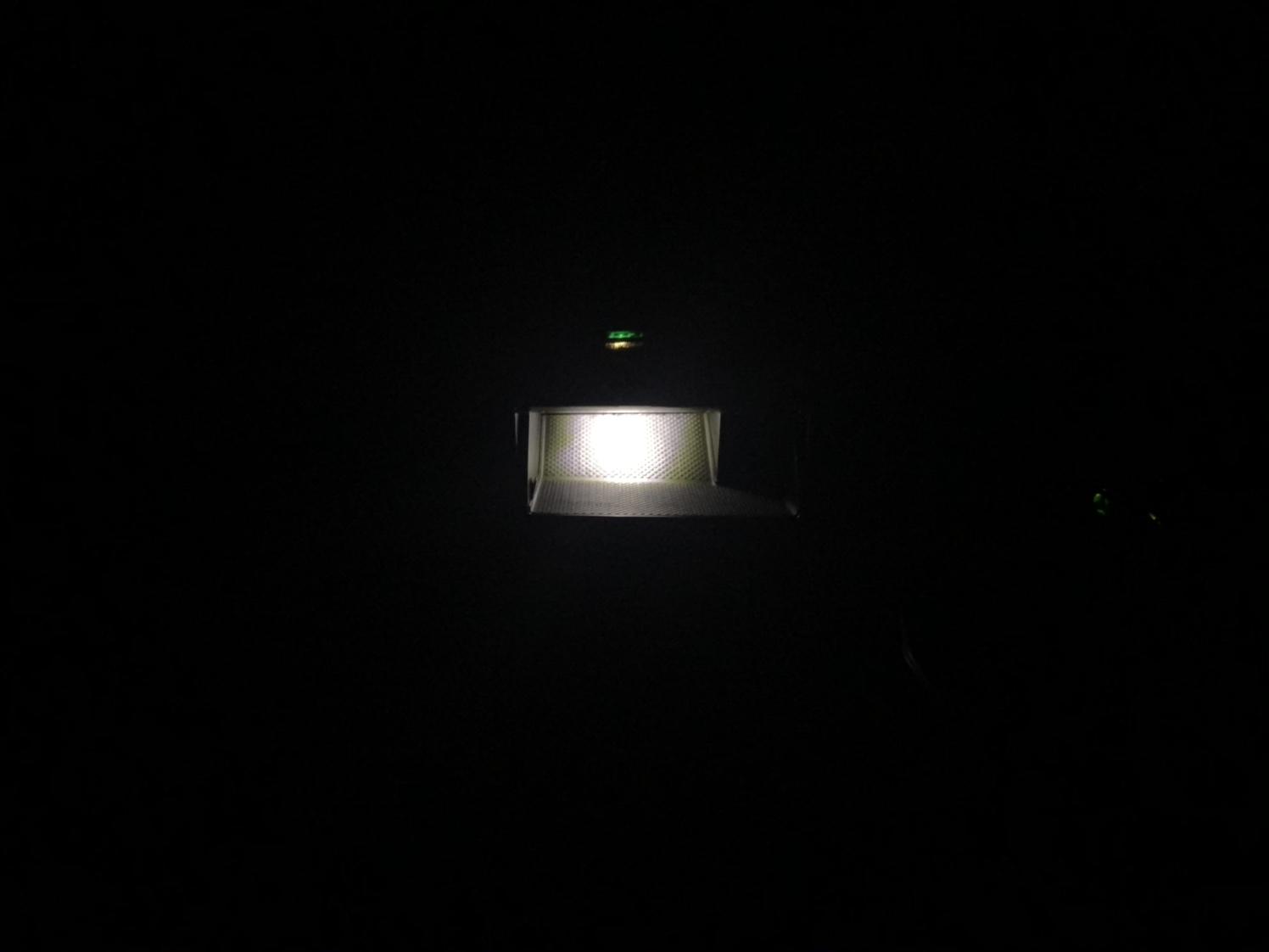

Sokağa çıkma kısıtlaması sebebiyle montajı yapamadım en kısa zamanda araç üzerinde fotoları aticam , aydınlatma montajı geride olduğu icin telefon koyduğumuzda parlama yada göz alma yapmayacaktır

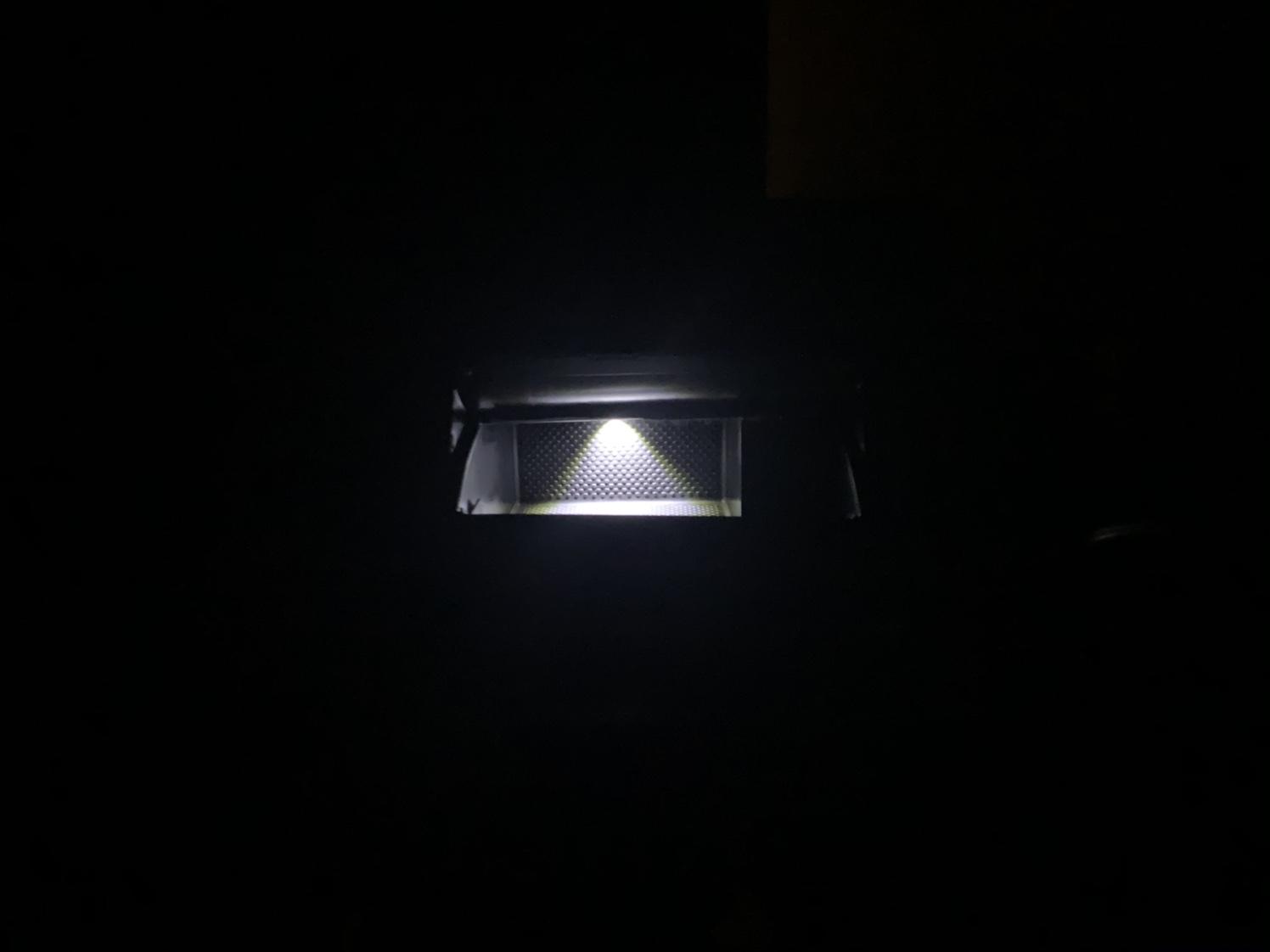

Karantina günlerinde boş vakitlerin bol olması sebebiyle sürekli ne yapabilirim diye proje üretiyorum
vites önünde bulunan çekmece gözüne aydınlatma yapayım dedim ortaya fena bisey de çıkmadı
Malzemeler
1 adet devreli cob led
2 adet soketli kablo
Hızlı yapıştırıcı
Havya ve lehim teli
Şarjlı Tornavida ve ince matkap ucu
Bez Bant
Henüz araç üzerine montajını yapmadım yaptıktan sonrada fotoları paylaşırım. Enerjiyi ayak aydınlatma üzerinden almayı planlıyorum media ekranından kısıp açma imkanı olması sebebiyle.. Montaj fotolarını aşağıda paylaşıyorum
Elinize sağlık hocam, benim de eksikliğini çok hissettiğim bir şey gerçekten. O gözde aydınlatma olmaması büyük eksiklik. Harika olmuş.  :like:
Usb girişinin önüne de ufacık bir led konsa muhteşem olur bence, ama onun göz almayacak şekilde konumlandırılması gerekir. Karanlıkta kabloyu el yordamıyla taka taka girişin etrafını çizeceğim zamanla.  <_<

Elinize sağlık son birkaç günde yaygınlaştı bayağı bu eklenti.
O saklama gözünü yerinden sökebilirsem ben de yapmayı düşünüyorum.
