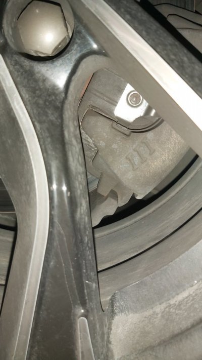

Arkalar fix 278 MM, sadece tutucuyu değiştirip aynı fren kaliperi ve pabucu ice 300 MM e gecebilirsin. Tutucular bazı Passatlarda ve bilumum 2.0 Arteon Passat vs çıkıyor. Arka tozluğunu da büyütmen lazım.
Önlerde ise 2014 döneminde FS III marka kaliper de takıldı. Eğer sende bu marka ön fren varsa, frenlerini büyütmek için TRW ye uygun taşıyıcı alman lazım.... Ön tekerden bir resim atarsan daha fazla bilgi verebilirim.
@ismail67peker Disk bu şekilde III yazıyor herlade sizin bahsettiğiniz FS III model. Buna ne yapılabilir şimdi?
Bu frenlerini büyütmen hem maliyetli hem bir sürü parça değiştirmen gerekiyor. Maalesef FS III takılmış. Eğer büyütmetk istiyorsan 288, 312 veya 340 MM istiyorsan yeni taşıyıcı, porya bilyası ve fren kaliper tutucusu alman gerekiyor. Benim arabamda aynı fren kaliperleri vardı ve epey uğraştırıyor. Arkalar ama tüm 1.6 lar da aynı. Onları büyütmek için büyük tutucu alman yeterli.

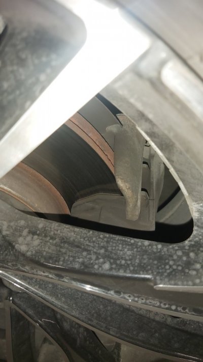

@ismail67peker Merhabalar benim aracımda da FSI III balata ve 276mm diskler var fakat 312mm diske geçmeyi düşünüyorum.
Taşıyıcı için aşağıdaki linkteki ürünü almayı düşünüyorum.
https://www.otosupermarket.com/urun...diski-buyutme-kiti-288-mm-gt-312-mm-2013-2020
Porya Bilyası ve Kaliper Tutucusu için hangi kodlu parçaları almamız gerekiyor bir bilginiz var mı , siz de bu şekilde bir değişim yapmış mıydınız ?
@ismail67peker Merhabalar benim aracımda da FSI III balata ve 288mm diskler var fakat 312mm diske geçmeyi düşünüyorum.
Merhaba 288mm olduğuna emin misiniz FS3 ler bildiğim kadarıyla 276mm. AYnı dönüşümü ben de önümüzdeki ay yapmayı planlıyorum
