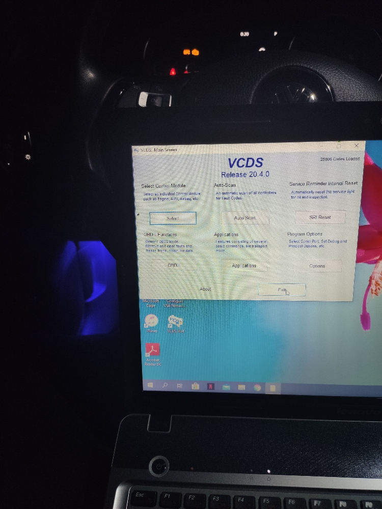

@CemK hocam sağolsun dün gece uzaktan bağlantı kurup 18.9 Çin'den aldığım 1 gün kullanıp sonra da bağlantı hatası veren kablomu 20.4 e güncellendi 16.8 olan kablomu işlemcisi uyumsuz olduğu için yapamadık ilgisinden dolayı çok teşekkür ederim.
