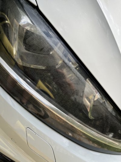

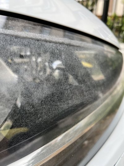

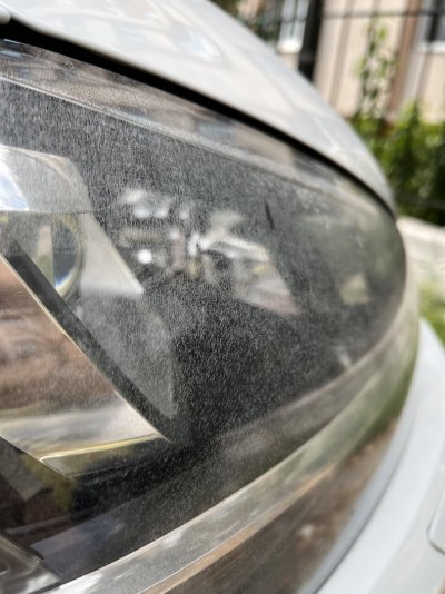

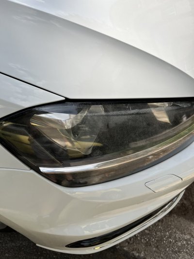

50FE7947-376F-4016-901E-2120F03CFF86.jpegHerkese merhaba. Konuyu tekrar başlatmış gibi olacağım ama geçen ay seramik yaptırmıştım araca. Bugün tekrar yıkattığımda farda böyle bir durumla karşılaştım. Vernik çatlamış gibi sanırım. Durumla karşılaşan varsa tecrübelerinden faydalanmak isterim. Teşekkürler
Kullanılan seramiğin markası önemli., kalitesiz seramiklerde --> şeffaf plastik yüzeylerde böyle sorunlar oluşabiliyor., veya yanlış uygulama kaynaklı olabilir., bizim araçların far camlarının kalitesiz olmasının da buna etkisi var., farlarda wax/cila harici koruma ürünü kullanmayın., bu kusurlar farın dış yüzeyinde ise polisaj (pasta/cila) ile giderilir., ama bu seferde polisaj işlemi far camının koruyucu katmanını aldığı için ara ara wax/cila atmanız gerekir., çünkü far camının koruyucu katmanı yok olduğu için farlarda sararma başlar bunu önlemek için ara ara wax atmak veya şeffaf folyo ile kaplatmak gerekir., bu kusurlar far camının iç kısımda ise yapacak pek birşey kalmıyor.,
replika/sahte xenon ampülü, led gündüz farı ampülü, led sinyal lambası gibi "orijinal olmayan" uygulamalarda (şayet varsa) led yüksek ısı yaydığı için yüzeye zarar verebiliyor.
