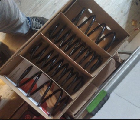

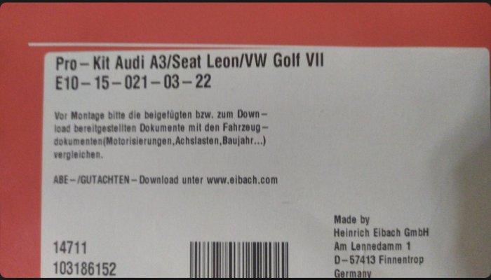

evet öğlen gümrükten çıkıyor yaylar öğlenden sonra fotoğraf ekleyeceğim umarım kodu farklı çıkmaz:)
Pro-Kit (E10-15-021-03-22)
Volkswagen Golf VII 1.0 - 1.2 - 1.4 TSi Pro-Kit (E10-15-021-03-22) - Eibach - Suspension Direct.
Lowering Front: 30 mm
Lowering Rear: 30 mm
Axel-Load Front: 985.0
Axel-Load Rear: 900.0

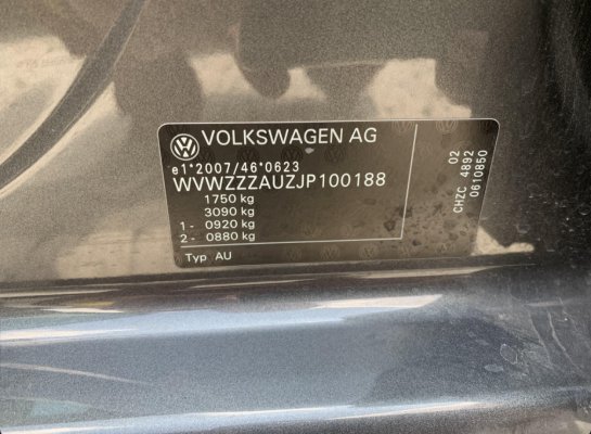

@Ender hocam vallahi aynı servisten mubea alırken yaptığım gibi kg göre aldım, zaten bunu kimse getirmiyor, 02 olanların arka hep havada 1000kg olduğu için, bunu görücez bakalım 900kg yani arka havala olmaması gerek:) yanlış hesaplamadıysam güzel durucak, yanlış hesapladıysam süpriz olur 🙈

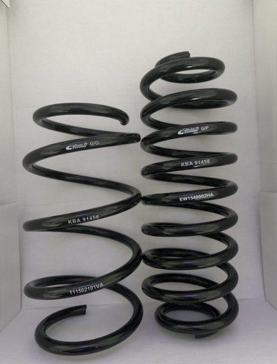

9.30 gibi fatih ustaya geçeceğim fotoğraf paylaşacağım, özellikle merak ettiğim benim araçta şuan eski 1.2 aracımın durban ile gelen fabrikasyon  2cm yayları var ikisini yan yana koyup çekeceğim nasıl bir fark var bakalım...

orj 2cm ile 3,5 eibach yanyana arka
buda önler
