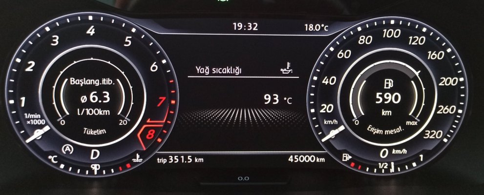

Bir de hayalet ekranda sağdaki kadranda erişim mesafesi bölümünün üst çevresinde 10 kademeli bir yakıt göstergesi var. Her iki çubuk arası 5 litre yakıta denk geliyor.
(Fotoğraf forumdan alıntıdır.)

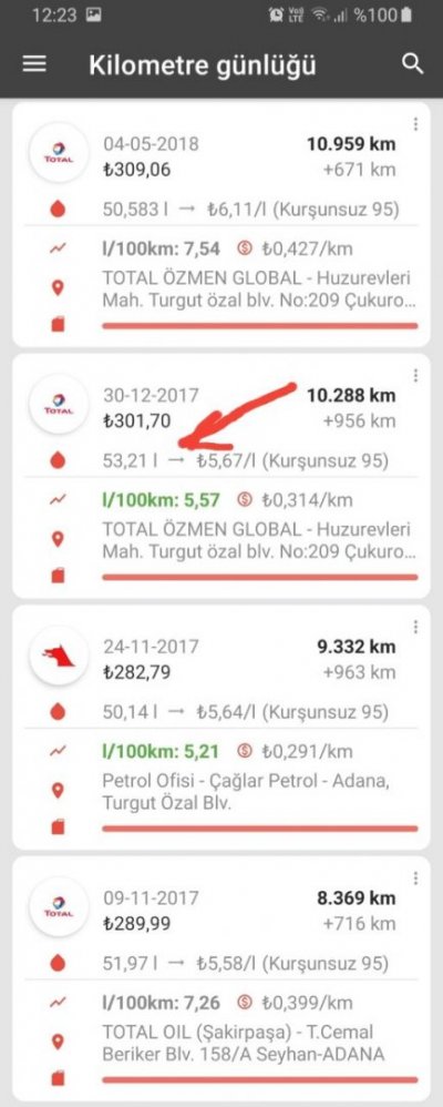

Bir kaç mesaj önce attığım uygulamada aldığım yakıt miktarlarına bakınız geneli 50L üzeri.
Kaldı ki daha 90-100Km gideri vardır o alımlarda.
Bu nedenledir Golf 7 1.4 tsi nin depo en az 55L fazlası bile olabilir.
