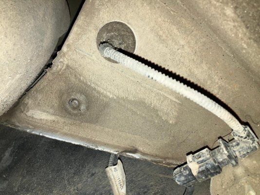

Bagaj havuzunun içinde tıpa falan yoktu benim gördüğüm kadarıyla. Ayrıca arabanın altına yatıp menfez tıpalarına da baktım alt taraftan çıkartmak için ama menfez tıpaları da yok 2013 model Golf7 de. Tıpaya benzer bir şey var ama o da sert yani çıkartılması imkansız. Şöyle :tp1.jpg
Kablolu olan kısmın hemen yanındaki yuvarlak şey olması lazım tıpanın izlediğim videolara göre fakat benim aracımda gördüğünüz gibi o kısım cıvatalı sanırım. Yani öyle kolay kolay sökülebilecek bir şey değil.
