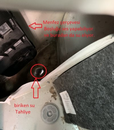

Arka tampon altındaki o havalandırma ızgarası perdelerinin çalışma sistemi
Yalıtım yaparken söktüğümde iki tarafta tahliye tapası vardı. Kapalı + üstünde kalın balmumu katmanı .. Balmumu çürümesini engelliyor. Tapa kapalı ve biriken suyu tahliye edecek bir yer yok uzun süren yağışlarda 5 cm üstü seviyeye ulaştığında aracın içine vermeye başlıyor. İki tapanın ortasını delip fazla gördüğüm balmumu sıvısını temizledim. Su birikmiyor. + Balmumu zamanla pis koku yaptırıyor.
4 Kapı içine sıkılan mumlar zamanla kapı tahliyelerini de tıkıyor. İncelemem sonucunda bu maddeyi özenmeden uygulamadıklarını gördüm.

Merhaba kardeşim. Araç 2013 model Golf7.. Stepnenin olduğu kısım su almış bildiğin havuz olmuş, oradan da arka koltukların oturacak kısımlarına yani minderlere gelip ıslatmış. 4-5 gün önce o koltuklardaki ıslaklıktan fark ettim. Neyse işte şu an yardım edilecek pek bir şey kalmadı çünkü biraz önce stepneyi çıkartıp altındaki halıyı çekiştirerek çıkardım ve eve getirip kaloriferin önüne dayadım kuruması için. Menfez tıpalarına arabanın altından ulaşılabiliyormuş onları çıkartırsan bir daha su almaz demiş herkes fakat aracın altına yatıp baktığımda o tıpaları göremedim. Tıpaya benzer bir şey var evet ama üzeri ve yanları öyle bir toz ile kaplanmış ki dışardan sökülmesi imkansız yani kalıplaşmış sertleşmiş artık. Tornavida ya da bıçakla falan çıkarılamaz o tıpalar. Halıyı çıkardıktan sonra küçük bir sünger ile bir saat falan uğraştım, bagaja süngeri sokup suyu emdirerek dışarı boşalttım. İçerdeki suyun hepsini dışarı çıkardım. Böylece küflenme, koku, rutubet falan olmaz artık herhalde. En azından servise götürene kadar idare eder. Halıyı falan tekrar monte edemem herhalde. Üstelik stepnenin yanındaki kriko ve öteki aletleri de tekrar nasıl takarım hiç bilmiyorum. Bu şekilde götüreceğim servise yapacak bir şey yok =(
