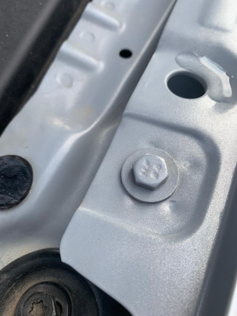

Olay yeri inceleme !
Bagaj kapağı
Sol tarafın  çift somununa ait durum!
Bu çift somundan soldakinde işlem var sağdakinde sorun yok gibi

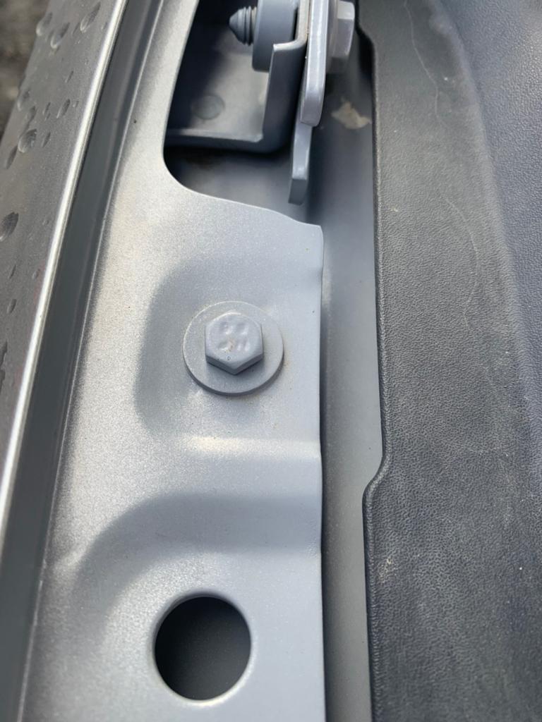

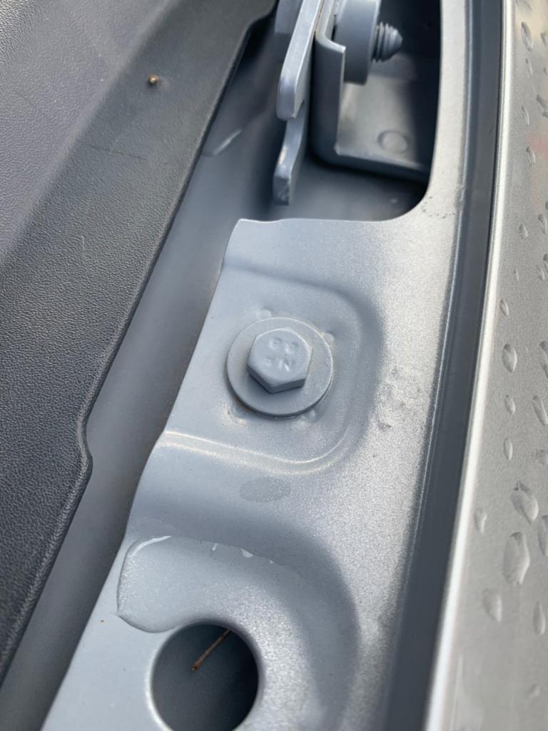

Gelelim bagaj kapağının sağ menteşe sine?
Burada maalesef her iki somundada hasar + rötuş boyası var (burayı tam çekecekken şarj bitti....uğraşmam daha deyip eve döndüm)

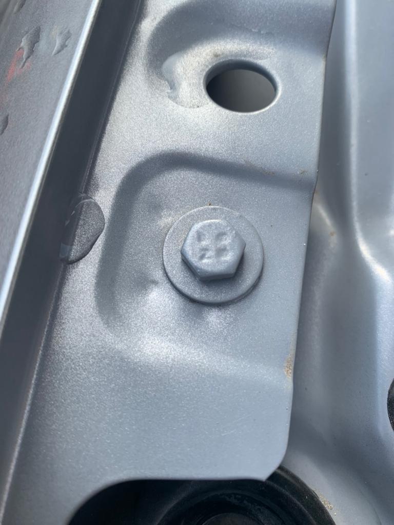

Kaputun 4 sol 4sag somununda da işlem var
Evet bagaj sol menteşe ye ait çift somunun durumu bu mesela
