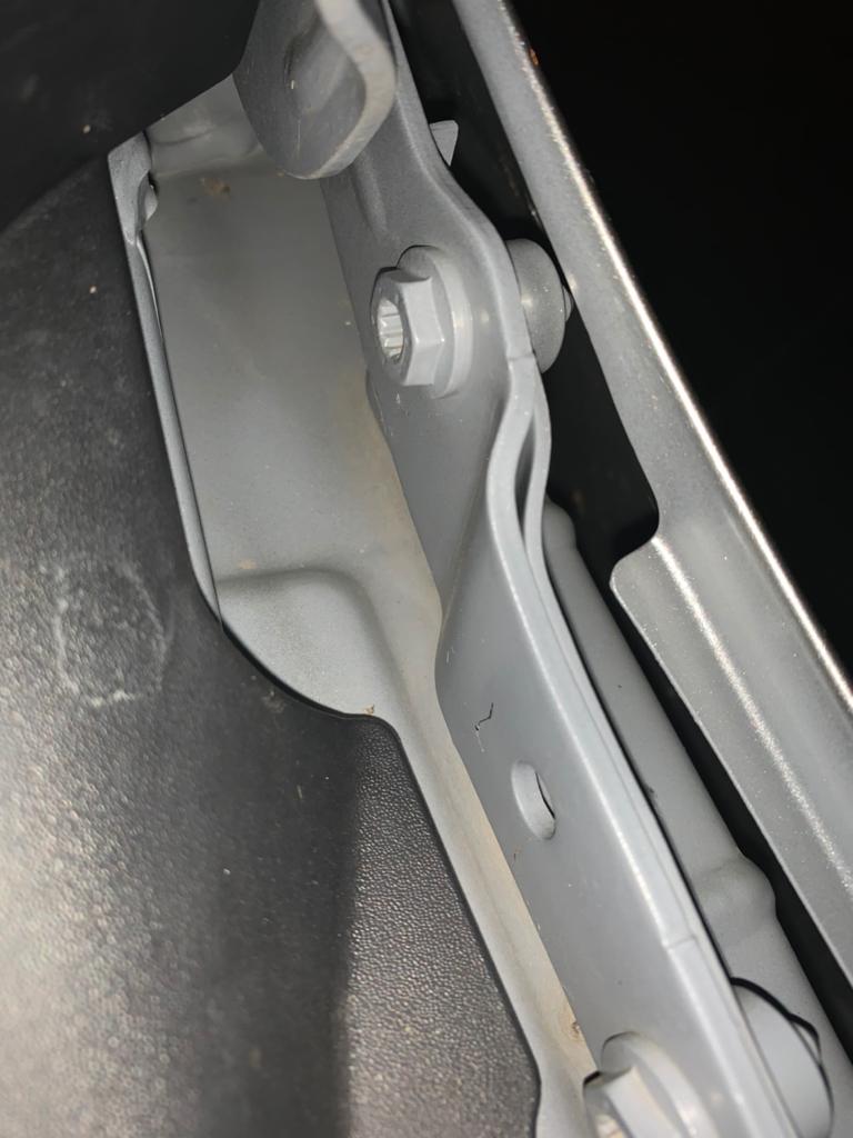

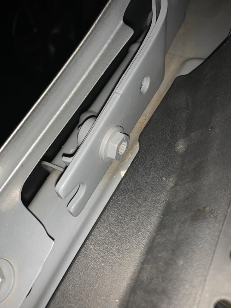

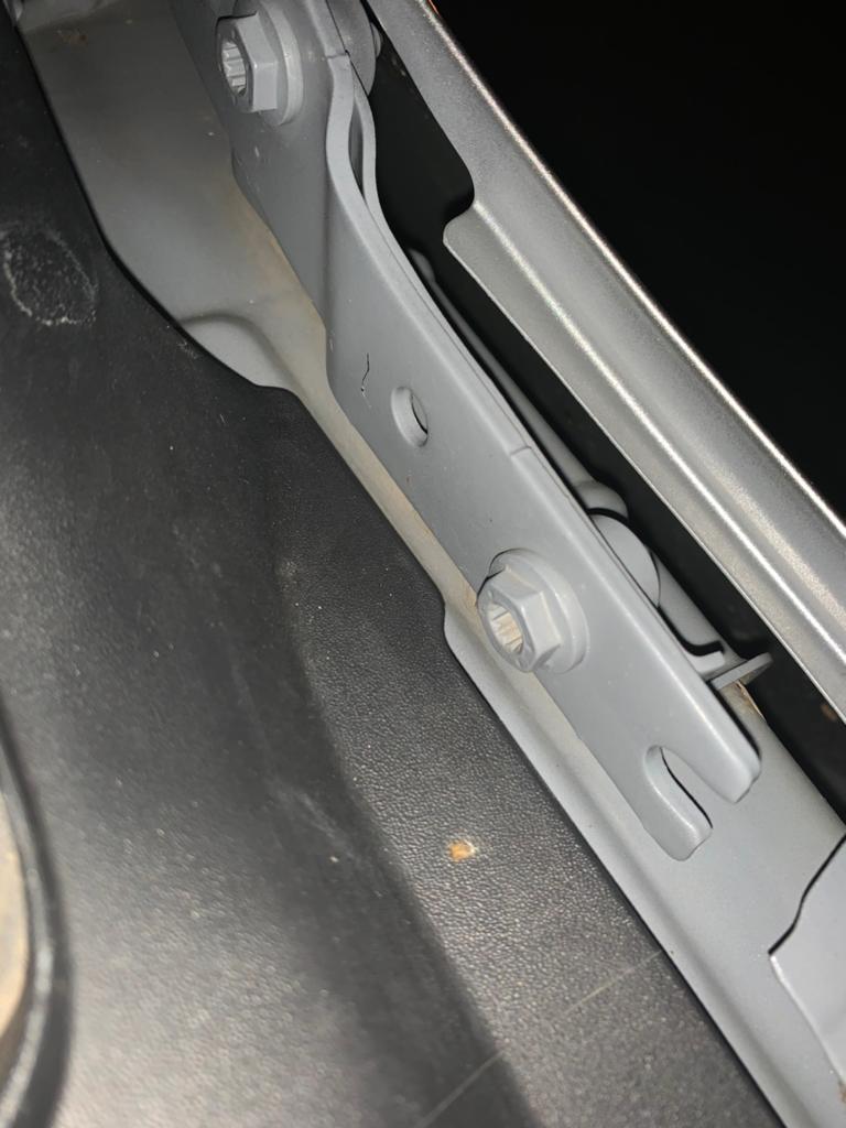

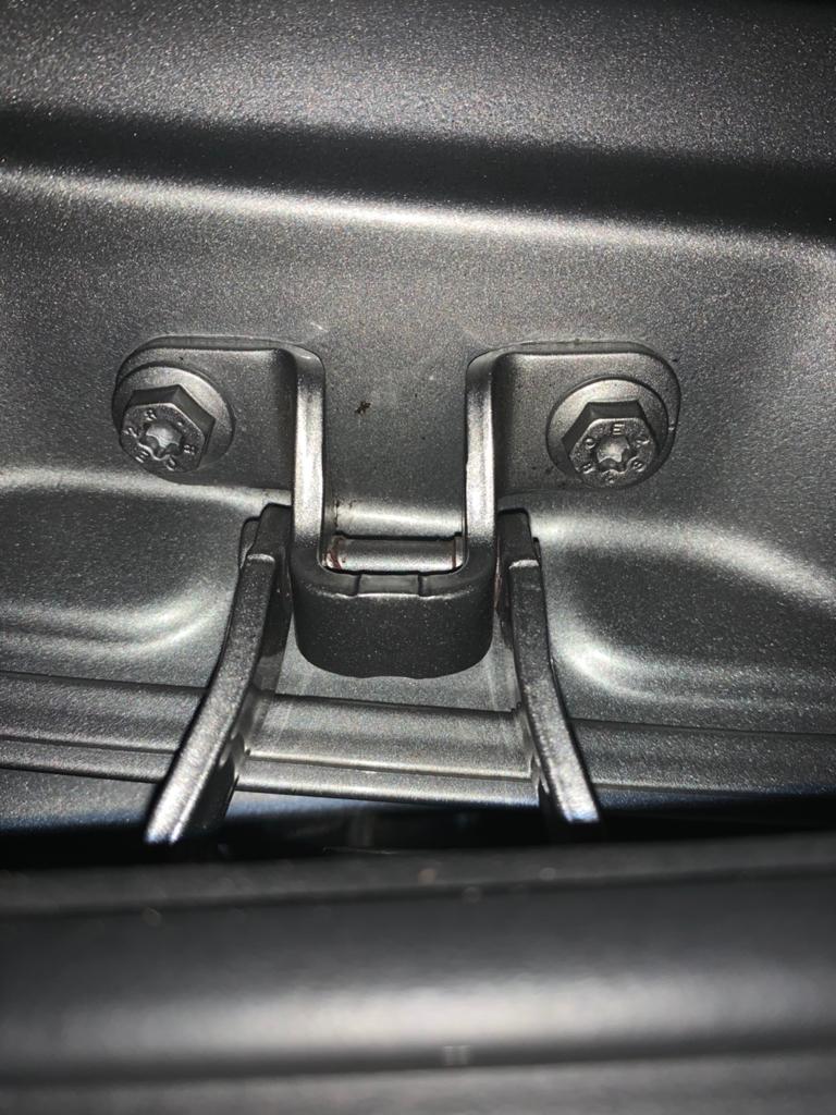

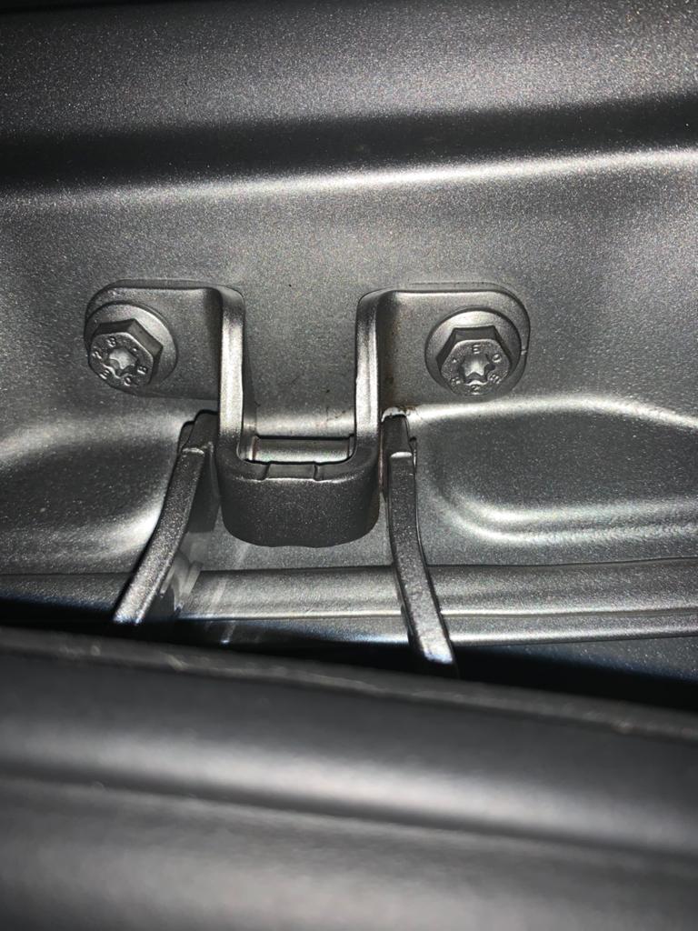

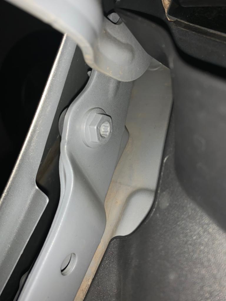

Degerli savatage hocam açmış olduğun konu sebebiyle aklıma kurt düştü ve az önce lüküs ayfonumla gece çekimi yaptım kendi aracınla karşılaştırma yapip yorum yazarsan memnun olurum @Savatage
Çok dikkatli bakmasamda seninkiler ellenmemiş., sen esas kaputu açtığında çamurluk bağlantı somunlarına bak, o somunları HANS genellikle son ayar işlemini yapar ve sonrasında fırça yardımıyla rötüş boyası atar.! Hatta opak boyalı araçlarda çamurluk somunlarına bakınca sanki sulu boya yapmışlar zannediyorsun :)
Ama bizim sanayideki ustanın attığı rötüş ‘a benzemez.! Dikkatli gözler baktığımda o rötüş’un fabrika da yapıldığını hemen fark edilir.!!
Mercedes dahil çoğu böyle rutin bir işlem..
@Savatage Esas önemli olan pejo da ki boya kontrolü yapan eleman cihazı kaputa koyduğunda boya kaç mikron çıktı..??
Normalde 90-130 mikron arası çıkar.,
Kaput ise; 120-150 mikron arası çıkar çünkü taş darbelerine karşı kalın atılıyor.. ama yine de kamyonlardan gelen taşa nafile taş izi kaçınılmaz oluyor..

Vidalar mükemmel durumdalar daha ne olsun. Hiçbir şey yok fotoğraflara göre.

Aracin vidalariyla oynanmasi kaputta islem olduğu veya değiştiği anlamına gelmez arkadaşlar..oradaki boyanin kazınmış olmasi eksperlerde hemen değiştiği oynandığı söküldüğü anlamina geliyor..eğer değişim ve boya islemi yoksa gönlünüzü ferah tutun ayar yapmak için bu cıvatalarda oynama oluyor.
Misal bende simdi alsam eline anahtati ordaki basit bi somunu zorlasam ustindeki boyası arsa kaput degisikmi oluyor..araciniz ayipli kusurlu falan değil gönül rahatligiyla binin ışlem var diyen usta değişim veya boya işlemi yapilmismi onu soylesin gerisi boş..bide bu boya cihazıyla boya ölçen ustalara bayılıyorum 90 120 dışındaysa boyalı. Fabrikaların her parçayı 3 sefer boyana hakki var 300 kusur çıkan degerlere bile boyasiz deniyor yeterki ehli bi usta olsun sonradan işlem yapılmadığını anlasin ..demem oki boya kalınlığı aracın boyalı olduğu anlamina gelmediği gibi somunlardaki anahtar izide kaputun değiştiği söküldüğü anlamina gelmez..bu ekspertizler bu tarz adamlar paranoya yaptı herkesi
@forjust1day   maaşallah kaput vidaları  çeyrek altın gibi parlıyor. hijyen /pürüssüz/çiziksiz .
