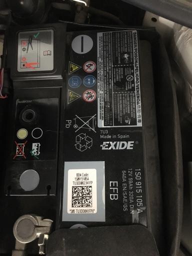

Daha 2 gün önce serviste değiştirdim efb akü cıktı ekonomik seçeneğinde  bir de agm vardı fiyat olarak birisi 850 ye geliyordu indirimle ben efb yi seçtim 565 e geldi zubizu düştü ama şöyle yanında durdum aracın kodlama yaptılar hatta 20 dk falan sürdün teyptir falandır yanılmıyorsam aracım start-stoplu

Defalarca aküm bitti son zamanlarda . Uzun süren kodlama işlerim ve aküyü şarj edemem sebebi ile aküm şarj tutmaz hale geldi. Gittim 500 tl karşılığında mutlu marka 72 amper akü aldım. Eski aküm 68 amper efb fabrikanın taktığı, daha önceleri bilmediğim bir markaydı. Toplamda 580 ₺ eski aküyü verince 80 ₺ geri geldi. Geldim arabanın başına. Zaten akü ölü hiç akım yok. Söktüm eski olanı taktım yeni akümü. Marşa basınca tek seferde aldı. İki tane hata vardı ekranda . Bir tanesi abs diğeri direksiyon. Direksiyon sağa sola tam tur çevirince , abs de tekerlekler tam tur dönünce söndü. Gelelim kodlama işine . Odis ile araca bağlandım nerdeyse tüm kontrol ünitelerinde akım zayıflığı sebebi ile geçici arıza kayıtları vardı. Tamamını sil dedim silindi ve tekrar arıza veren ünite olmadı. Akü kodlama işini o gün unuttum yapmadım. Eğer aynı kapasitede akü alırsanız kodlama işi yok. Sadece kapasitesini ve türünü değiştirnce gerekiyor. 19 gateway ünitesinde adaptasyon kısmında bu değiştirilerek akü tanıtılıyor.

Aracınız benzinli ise eski akü 68 değil., 58 veya 59 amperdir., 68 amper aküler AGM tip olarak dizel araçlarda çıkıyor., Mutlu 72 amperlik akü kodlama yapılmadığı için sistem eski akü takılı zannetiği için yeni aküyü verimli şekilde şarj edemiyor., Mutlu aküler de kodlama için üzerinde kod yazdığına rastlamadım ama mutlaka bir şekilde kodlama yapılıyordur..
@forzaGilles Aküm 68 amperdi . Daha önce 2015 golf tsi da 68 di 2017 tiguan tsi da da 68 di. Hepsi tsi hepsi efb hepsi 68. Akü kodlaması nedir biraz anlatın hocam bilelim . Ben bildiklerimi yazdım. Araçların alternatör akımılarında değişiklik yapacak donanım yok diye biliyorum. Kodlama dediğiniz ise akünün markası seri numarası ve kapasitesi. Başka bişey yok.

@forzaGilles bilemiyorum . Kodlama gatewaye akünün değerlerini tanıtmak için yapılıyor.Ayrıca araç dizel agm olacak diye bir şart yok efb de çıkıyor  serviste  iki tane seçenek agm ya da efb bütçene göre seçiyorsun
