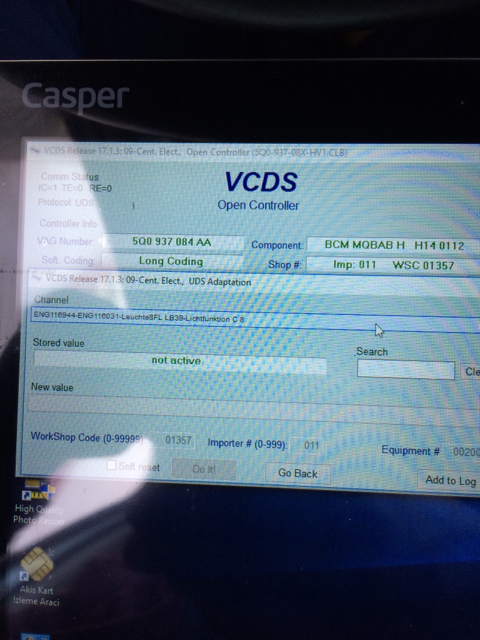

U ledli aracımda yaptım fakat çalışmıyor bu konu hakkında bilgisi olan varmı?
Malesef sizde bu kanallar içteki nokta ledlere ait hocam. Henüz viraj farlarının bağlantısını bulabilmiş değiliz.
Bu şekilde yaptım diğer ayar 0 diğeride defult ama hala sellektör yapınca dönüş farları yanıyor
aynı soru bende de var. Golf 7.5 aracım ve denilen kodlamaları yaptım fakat sellektör de veya uzun far da hiç bir şekilde yanmıyor. Bir şey mi eksik acaba
