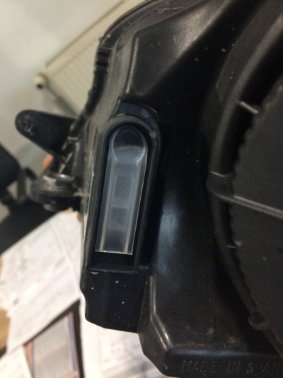

Toz varsa bir yerden giriyor demek,farın heryeri hermetic kapalı olduğunu düşünürsek normalde mümkün olmaması lazım,geriye tek bir seçenek kalıyor oda şu,forumdada bahsedilmişti ama hangi konu hatırlamıyorum,farın altında bi yerde farın buhar yapmaması için bir kapak/tıpa benzeri birşey olması lazım,onu az aralık bırakınca farın hava alması sağlanıp buhar yapması önleniyor,ya o çok aralık bırakıldı,yada siz aşırı tozlu ortamlarda kullandınız.
Bahsettiğim yer burası:1732436717604.png
