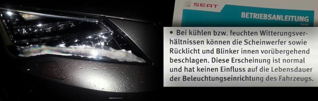

Benim de örneğini yaşadığım bu durumu göstermek için kırmızıyla işaretlediğim şekilde ve simetrik olarak oluşan buğulanma.....

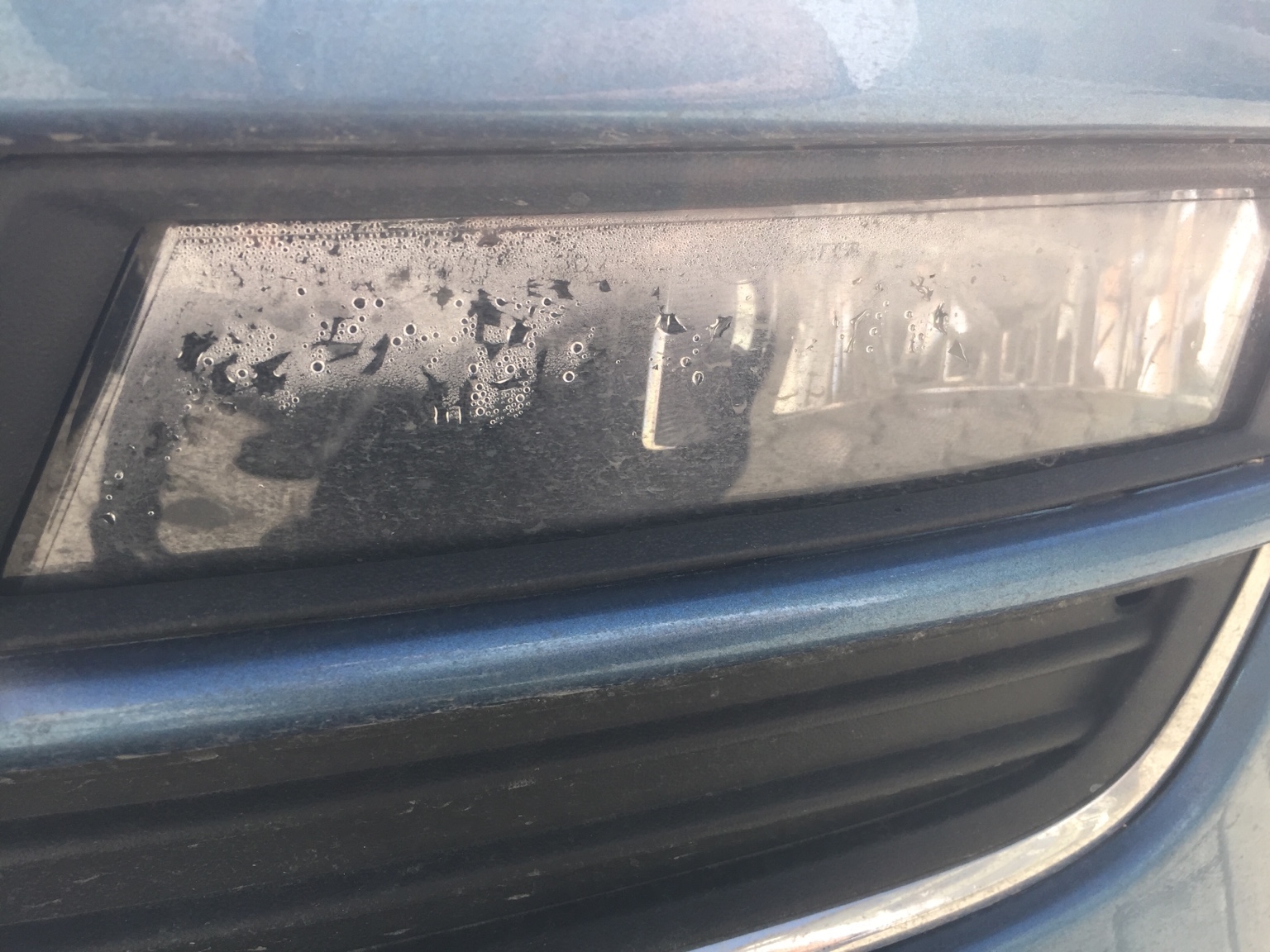

Sis farlarında Buğu örneği
@silvershadow
Sis farı için bir örnek de benden gelsin o zaman
Not: Bundan dolayı sis farım değişti.

Bu alman forumunda bilgilendirme amaçlı yapılmış bir resim aslında :) kışa giriyoruz böyle bir durumla karşılaşabilirsiniz gibisinden.
Golf ün kullanım klavuzunda da bilgi mevcuttur diye düşünüyorum.
