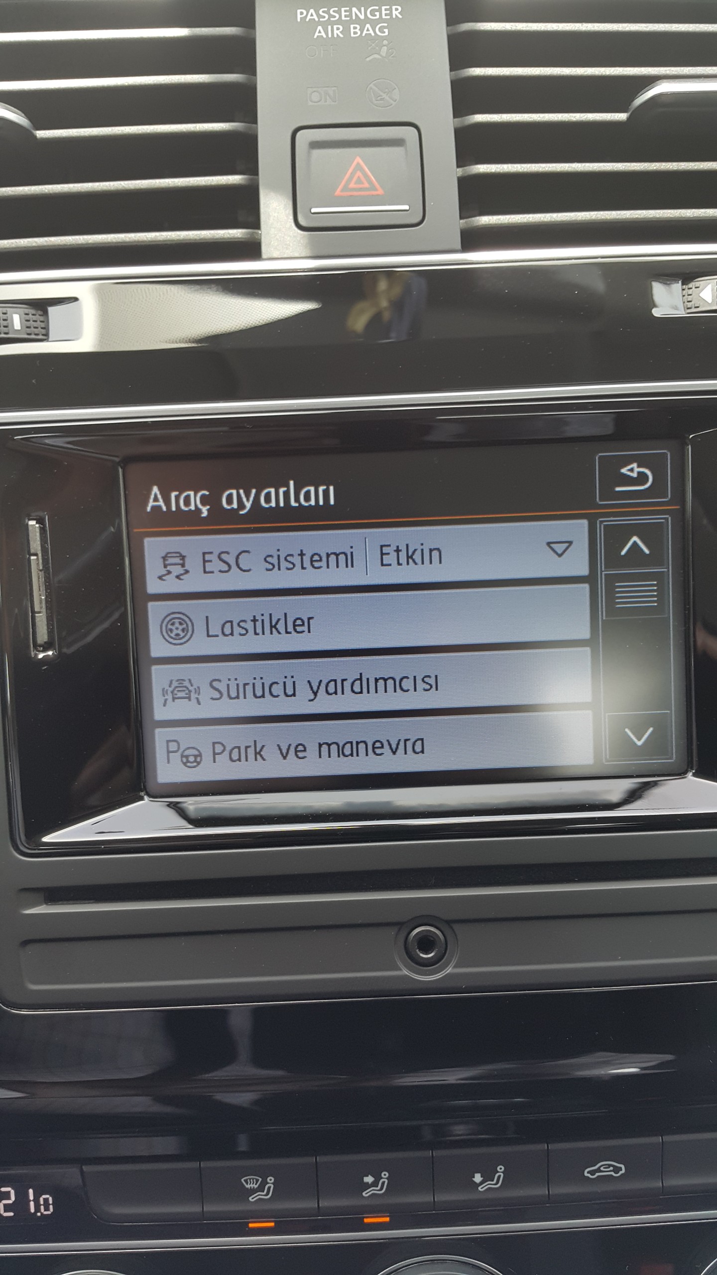

Bu uyarı kış lastikleriyle istemeden hız limitini aşıp tehlikeye düşmeyi engellemek amaçlı.
Medya ekranı açıkken CAR tuşuna basınız sonra da fotğrafaki gibi sağ alt kenardaki şekle tıklayın.
Çıkan Menüde araç ayarları gösterilecek ve siz burada "Lastikler" kısmını açacaksınız:
Bu menüde en altta kış lastik uyarısı kısmındaki tick işaretini kaldırın ve sağ üstteki geri tuşu ile çıkın.
