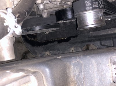

Evet, sızıntıyı gördüm. Yukarıdaki haznede herhangi bir sızıntı, akıntı izi felan görünmüyor. Kutumda büyük hissediyorum ama bakalım yarın görücez :(
( araç dışında içinde sürekli bir akıntı yok, antifrizli olduğu için kurumuyor sanırım orası )
    292 KB · Görüntüleme: 40

Gelelim kaçağa. Kaçak muhtemelen herkesin de tahmin edeceği gibi birinci öncelik olan su pompasından kaynaklı.
Şimdi bu su pompasına hangisi iyi geliyor? G13 mü G12Evo mu?
G13 iyi geliyorsa bu pompa (çeşme suyu sebebiyle paslanma harici)neden arızalanıyor?
G12 Evo'su olup su pompası arızalanan var mı?
Bizim pompa arızası zannetiğimiz mekanik harici contadan su kaçırması mı?
