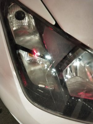

Geçenlerde gündüz farını değiştirirken farın içine düşürmüş arkadaşım, çift taraflı bant sarılmış telle (bir macera) zar zor çıkarabildik :)
