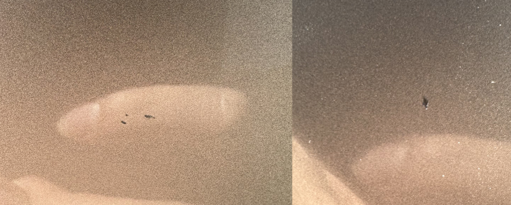

Görsel ekleyebilir misiniz?

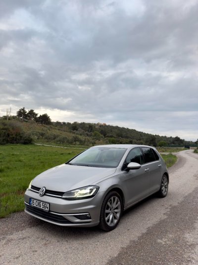

Makro çekmeye çalıştım. Son günlerde çokça artış gözlemliyorum. Bu hızda devam ederse boyasız araçta kapılar boyalı hale gelecek 🫠
Şehir içi harici yaparsa bu örnekteki soğuk asfalt bahçe yolunda yapar. Burası da zaten ort. 30km/h ile geçtiğim bir yol. Bunda yapacak olsa eski aracımda da yapardı düşüncesindeyim.
